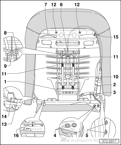

Tolo Posted September 21, 2009 Report Share Posted September 21, 2009 Creo que es esta : 4B0881279, o la misma terminada en A. Enlace El esquema es de un A8, pero la ref. aparece en A6, no se refleja en el diagrama pero... Quote Link to post Share on other sites

Tolo Posted September 21, 2009 Report Share Posted September 21, 2009 (edited) Si tiene número de ref. te la tienen que vender, o pedir, el precio orientativo es de 50 centimos... Edito me acabo de dar cuenta de una cosa, la ref. 4B0881279 especifica "central" y la 4B0881279A "superior", no tengo ni idea, pero yo... compraría las dos Edited September 21, 2009 by Tolo Quote Link to post Share on other sites
Pato2 Posted September 21, 2009 Author Report Share Posted September 21, 2009 La central estoy casi seguro que se refiere a la que en el esquema aparece con el número 10 que es otro plastico de color oscuro para el otro cable. Lo más probable es que sea la que acaba en A, ya que está arriba y se encarga de el ajuste en altura del respaldo. Quote Link to post Share on other sites
Pato2 Posted September 22, 2009 Author Report Share Posted September 22, 2009 Hoy fui a la casa AUDI para pedir los repuestos, resulta que la pieza 4B0881279A cuesta sobre los 140 €, así que quien me atendió y yo sacamos la conclusión de que se refiere a el Kit completo puesto que no se veía en el diagraba a qué se referóa esa referencia. La 4B0881279, es un clip, pero tampoco se ve en el dibujo del programa. En definitiba, esperando que sea la 4B0881279 la he pedido por 1 €, en una semana lo tendré. Un saludo. Quote Link to post Share on other sites
Tolo Posted September 22, 2009 Report Share Posted September 22, 2009 (edited) Me juego un garbanzo a que se/os habeis liado con la 4B0881879A que es el kit y que está justamente una posición más arriba de la 279, la 279A está debajo y pone "clip"... Edited September 22, 2009 by Tolo Quote Link to post Share on other sites
