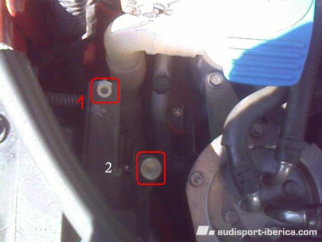

Bueno chicos he intentado mirar esto y me surge otra duda, tengo dos tornillos en el faro, ¿Cual de los dos es?, pongo una foto con los tornillos.

Buenas.
En mi caso, es el más interior. Según miras la foto, el de la derecha, pero no es el mismo modelo de foco.
Saludos

Gracias elbrutux, ¿El tuyo también lleva dos tornillos?, alguien que tenga le mismo modelo de faros me puede decir cual es, el 1 o el 2, más que nada por no tocar el que no debo por si pasa algo jeje.

uno es para subir y bajar y el otro para girar de derecha a izquierda. a bote pronto no se para cual es cada uno.
le das un poco a uno y veras como se mueve el FARO
un saludo
Si que lleva dos. Yo los regulé con el que te he dicho. Como dice JuaNiYO, mueves el que te digo, y si no ves que sube o baja, vuelves a dejarlo donde estaba(marcalo antes de moverlo para saber donde volver en caso de fallo).
Yo lo hice así, solo que tenía la pared demasiado cerca para regular la altua del haz de luz, y los bajé demasiado.
Lo que también hice, y creo que no es necesario es configurar la nueva posición con el VAGCOM.
Saludos
