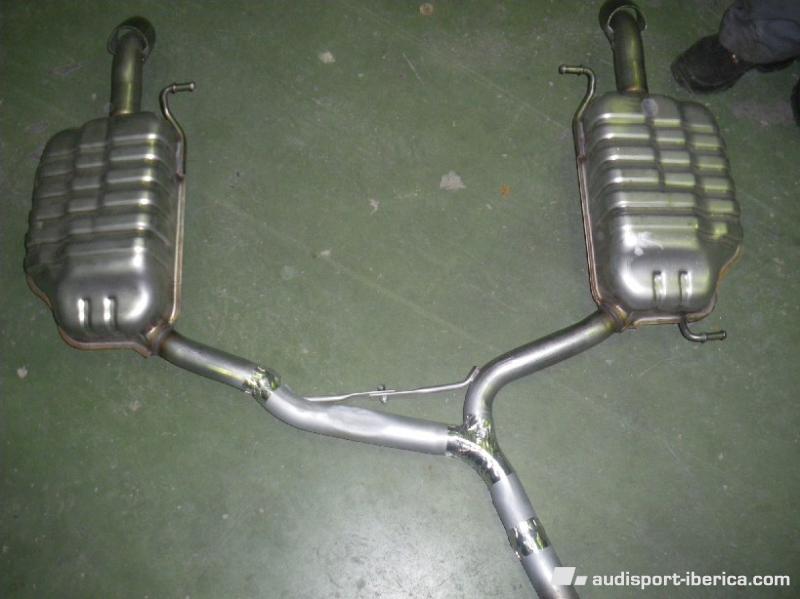

En referencia al sistema de escape, el desnivel del que te hablo coincide justo debajo del susodicho deposito, justo detras del silencioso. Si te fijas ese que tu tienes tiene unas "muescas" pues es el especifico para el QUATTRO debido a la transmision de las ruedas traseras, cosa que tu no tienes (ni yo). El deposito del quattro tiene una forma diferente, debido a esa transmision, ASI pues tendras que hacer una curva desde la parte central hasta el silencioso dcho para salvar dicho deposito.

No paisa na tronko...... No me a molestado para nada q te pongas a hablar en mi post!!! jejejej, va eso con unas buenas manos ...solucionado!! jejeje, lo de las salidas de 114 mm ...las ves demasiado??? Por q aun estoy a tiempo de poner otras.... aun asi las pondre con 4 puntos de soldadura planteandolas y si no me gustan las kito...jejejje. y a ver si pa despues de semana santa tengo el lio hecho.... A x cierto ayer tube la ocasion , weno la ocasion no ...el gustazo ....q apocas me corro...jejej de dar una weltika en un rs4.....sin palabras.....Me kede enamorado...... Saludosssssssssss

hombre si te soy sincero de 114mm me parcen algo exageradas pero eso es a gustos. Yo ahora llevo unas de 80mm y estoy a punto de colocar , junto con los muelles -4cm, otras nuevas de 90mm. Me da la sensacion que esas medidas quedara algo tunning de mas para mi gusto, pero como bien dices las planteas con 4 puntos de soldadura, y si no te molan te vas al norauto y te pillas alguna que tienen de muy guapas por cuatro duros. Lo bueno del norauto es que al ser baratas cuando te canses le pegas una patada y listo. :thumbsup:

lo suyo son de 90 y ya es, unas salidas hacen mucho en un coche.
Yo llevaba antes unas redondas de 55mm, y despues las cambie por un escape remus de 95x80, y multiplicas por dos porque van juntas, son casi 20cm de agujero, que limpitas quedan muy bien, pero sucias que solo se ve negro, ves un tocho negro que dices jod** que tuning. Asi que no te pases, y ponle 90mm

por lo que vale merece la pena ponerla, ademas en ese lado esta el deposito...nunca se sabe.

Hay mucha gente que lo ha montado sin chapa anticalorica, pero ya que se hacen las cosas, si puedes hazlas bien.

Ami me gusta hacerlo to bien.....si lo hago es pa hacerlo bien....sino na de na!!!!!!! jejejejejjej, os a gustao mi post pa comentar del golf no -_- :thumbsup::innocent: ?¿?¿? jajjajajaaaj saludosssssssss

hazlo bien, y que no roce nada, cuando lo pongas enciende y apaga el coche y que no vibre, y luego sacude el escape con las manos desde fuera y que no roce, te lo digo por experiencia...
tampoco que queden muy salidas que queda truñing

Bua , esta quedando q ni me lo creo....ahi tengo a mi tio soldador manos a la obra!!! y la verdad q se lo esta currando del copon.....jejejejej, si si sobre todo eso de las vibraciones q dan x el culo!!!! lo de las salidas se kedaran a ras de paragolpes para q no queden truñingggggg jejejej, lo tenia en cuenta..... subiore fotos pa ver q os parece el resultado final...ok???? Saludos Valpa y company!!! jejejej

ya de paso antes de montarlo una manita de spray anticalorico y los dejas nuevos :drooling:
a ver a ver....ya estoy con el ansia :drooling:
jejejej, ya estan montados en el coche y con el spoiler del rs4 quedan muy pequeñas estas salidas.....pero mañana le pongo las ovaladas y subo una foto a ver q te parece ok??? jejeje, saludosss , estoy ansioso de soldar las ovaladas!!!!!! :ranting2: :drooling:
