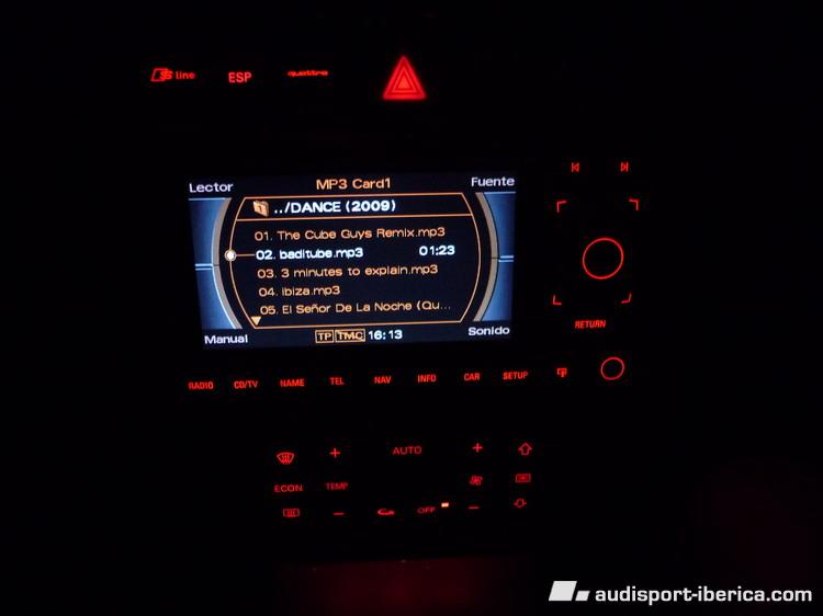

PD. te pongo una foto de mi rns-e para q te animes vendas eso y te actualices
nombres d elas calles, vision 3D, identificacion de carril...
