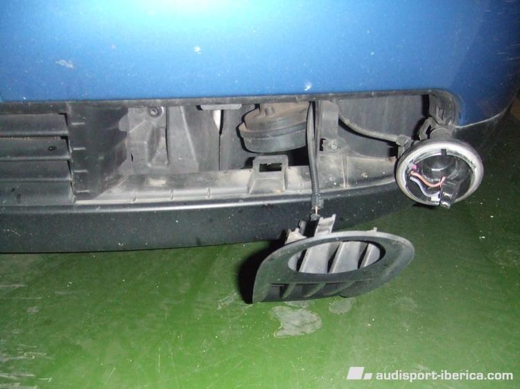

Pana gracias por las imagenes, ya voy a subir una foto de lo que considero es el sensor, y lo unico que hay alli aparte de la bocina y el faro de halogeno.. ya mande a bsucar a la agencia el supuesto sensor a ver si lo tienen que ese es otro problema

Ok anexo las fotos, estoy en lo correcto con la pieza?
Ya en el conse dijeron que no, pero me mandaron a otro lugar, tengo al mecanico buscandola mientras les escribo mis impresiones por aqui

Listo panas, mil gracias por la ayuda!!
Le quite ese sensor del carajo y ya ahora me marca mi temperatura como debe ser +30 *c y el compresor del aire acondicionado funcional siempre. No voy a comprar el repuesto primero porque no se consigue, segundo porque no hace falta por lo que veo!
