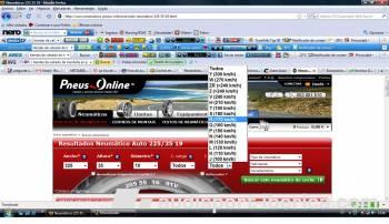

Aqui te pongo los indices de velocidad:
Como puedes ver el indice W es mayor que el indice V, con lo cua, conservando el mismo indice de carga y aumentando el indice de velocidad SI que puedes montar esas gomas.
ahora bien, asegurate que las medidas son equivalentes.
s2.
