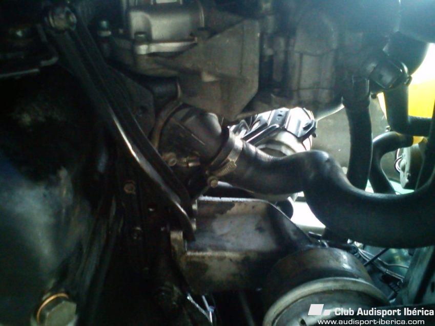

Hola. El termostato original cuesta unos 35€. Yo le he puesto uno no original, marca Wahler, que me ha costado 12€. Además, mirando conel Vagcom, mantiene la temperatura incluso mejor que el original. Se lo he puesto a algún motor de estos más y funciona perfecto. Otro termostato de marca no original que no sea éste que he comprobado en persona, yo no lo pondría, porque mi experiencia con diversas marcas no originales de termostatos no ha sido buena.
No es complicado ver dónde está: una vez quitado el cubrecárter, te pones de frente al coche y te agachas, y verás esto en la parte derecha, entre el soporte del motor al chasis y la tapa del cárter:
El manguito grueso de goma que va del radiador al motor, le desmontas cuando llega a la pieza esa de plástico que va atornillada al bloque del motor con dos tornillos de allen de 5 mm, y justo dentro de la pieza de plástico negra esa, está el termostato.
