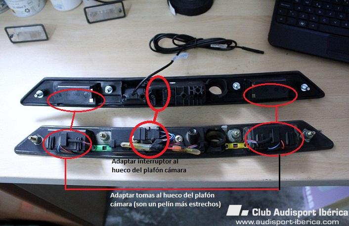

Hace 2 semanas me compré la camara trasera que sustituye todo el plafón de luces de la matrícula como el OEM pero sin quitar la cerradura manual.
Pues resulta que ayer me puse manos a la obra y al sacar el plafón original veo que las conexiones/anclajes no son las mismas, sobre todo el interruptor para abrir el maletero...
Quería saber si alguien ha puesto este tipo de camara trasera en sus Audi A4 B6 berlina porque yo no me aclaro... :S
Pongo una foto que hice ayer mismo, el de abajo es el original.
Salu2.

Entiendo que te toca quitar todo del plafon original para colocarlo en el nuevo, trae alguna conexion el nuevo?
El nuevo no trae conexión, hay que sustituir una pieza del original al nuevo que creo que en el B6 no es el mismo...
Me tocará hacer una adaptación.

Al final hice una adaptación modificando el plafón de la cámara y ahora está perfecto y funcionando! :clap:
Deciros que el plafón original del B6 (al menos en el mío del 2002) no es compatible (las conexiones y la botonera) que la de esta cámara trasera tipo OEM, pero la de un A4 B7, A6 4F, Q7 (el A3 creo que también, pero no estoy seguro) si son compatibles sin necesidad de modificar/ adaptar nada. :thumbsup:

¿ la compraste en ebay ? Si puedes te agradeceria que comentaras mas detalladamente, en que consiste la modificacion que has hecho para que todo encajara perfectamente. Mi A4 es del 2003 asi que me tocara reformar esa parte tambien.
Un saludo.
A ver como te lo cuento... xD
Lo que hice primero fue adaptar el botón de apertura del maletero al hueco del plafón de la cámara trasera, con la Dremel iba cortando una pieza de plástico que va sujeta al botón para que encajara a ese hueco a presión. Luego ajusto el botón para que el tirador presione bien, hago unas pestañas de sujeción para asegurarme de que no se muevan de ese hueco y lo termino fijando con cola térmica.
Los contactos del plafón original no entran a palo, hay que cortar un poco en los lados hasta que entre en el hueco del plafón de la cámara trasera. Aparte de esto yo les hice dos muecas a cada hueco en la parte de arriba para que se enganche las 2 patillas de plástico que hay en el contacto y así evitar que se salga de su sitio.
