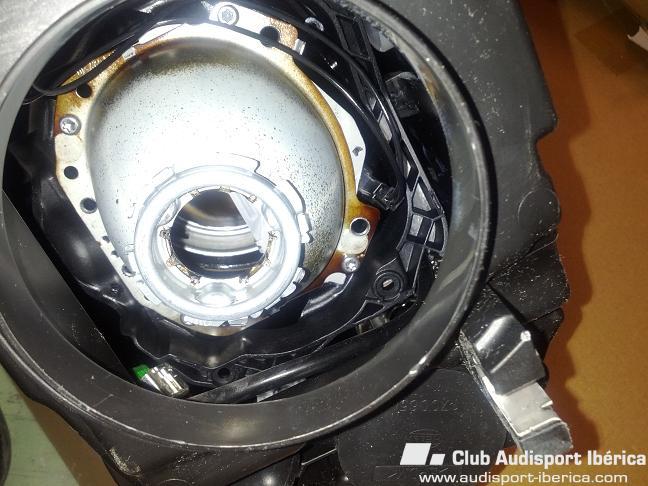

Hola. Pues eso que me han roto los 2 faros de xenon del modelo nuevo los que tienen los leds...asi por tada la cara. Pero weno...he llevado el coche al taller le he desmontado los faros y pedido unos nuevos a oscaro. Total a los rotos des demonto los balastros y las bombillas xq los que compre los compre sin. Me han llegado los faros hoy y mi sorpresa cuando le quiero montar las bombillas es esta:

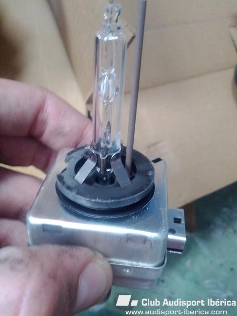

y la bombilla esta:
no hay manera de que encaje en el agujero y se quede fija. Creo recordar que en el otro faro venia como una especie de pletina que sujetaba la bombilla. Alguien ha montado una de estas?

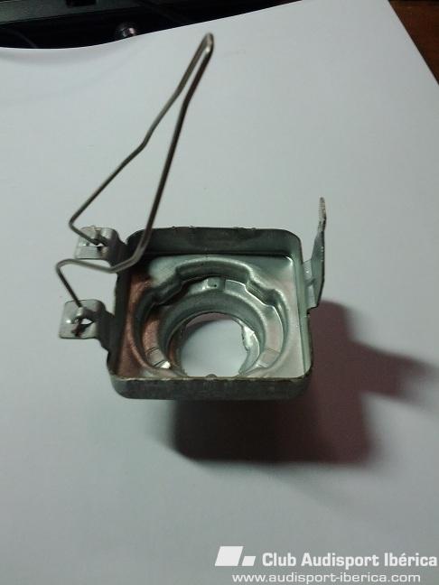

eso toca ir al conce si o si, la referencia no la se pero en etka viene como anillo de sujecion de lampara o algo asi, se ve claro en el dibujo del etka

si, de echo se queda puesto en la lampara al desmontao y para montarlo igual,se pone en la lampara y luego se ancla al faro con un pequeño giro

Mas sencillo todavía, si las bombillas son de los faros antíguos y están sin romper, los anillos estarán en buen estado... utiliza estos.

Pues yo también he tenido el problema,me lo ha comentado ayer el que me esta montando el xenon,resulta,que ha montado los faros y al poner las bombillas no se quedan fijas y sujetas,sino que entran pero giran y no llegan a quedarse fijadas,los faros los compre aquí en esta tienda de EBay http://www.ebay.de/itm/ORIG-BI-XENON-SCHEINWERFER-LED-TFL-AUDI-A3-S3-8P-2009-/360237532333?pt=Autoteile_Zubeh%C3%B6r&hash=item53dfd484ad
Al parecer es lo que falta el anillo de sujección porque me dijo que los estubo mirando y comparando con otros faros originales y aparentemente estaban completos,solo debe ser ese anillo que hace de soporte a la bombilla,el caso esque dijo que lo iva a mirar,pero bueno ahora por lo menos sé la referencia y que hay solución,los faros son igualitos a los originales,encajan y todo perfectamente,solo que son de la marca Hella y salen algo más baratos que si cojes los originales en el conce,traen su referencia y homologación,etc... inscritos en los faros,asique nada,esta semana que pasare por el taller mirare a ver que tal vá el montaje y si ha encontrado la solución,sino compro los anillos esos y probare.

Yo he pasado por lo mismo y lo único que hay que hacer es comprar los anillos para sujetar bien las bombillas. Compré los faros de hella y vienen completos a falta solo de los anillos de sujeción de las bombillas.
Sarcus, yo los pillé en la misma tienda donde compraste tú los faros, además salen mejor de precio que en el conce. A mi me costó la pareja 23 euros con envío incluído, por los 19 que vale cada uno en el conce.
