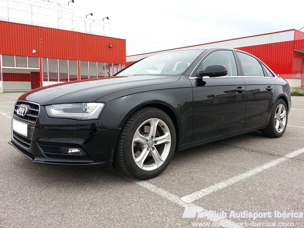

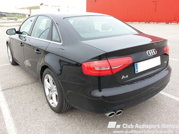

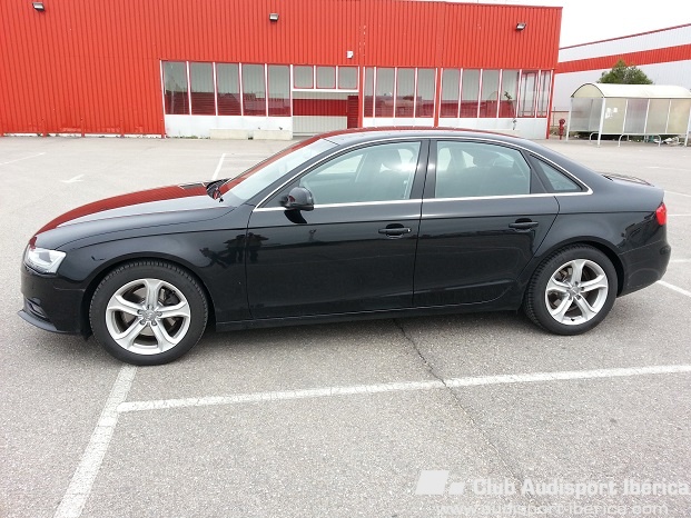

Tengo un A4 B8 2.0 TDI 143 CV matriculado en Marzo 2012 que venía de serie con llantas 7Jx16” ET 45 y neumáticos 225/55 R16 95Y.

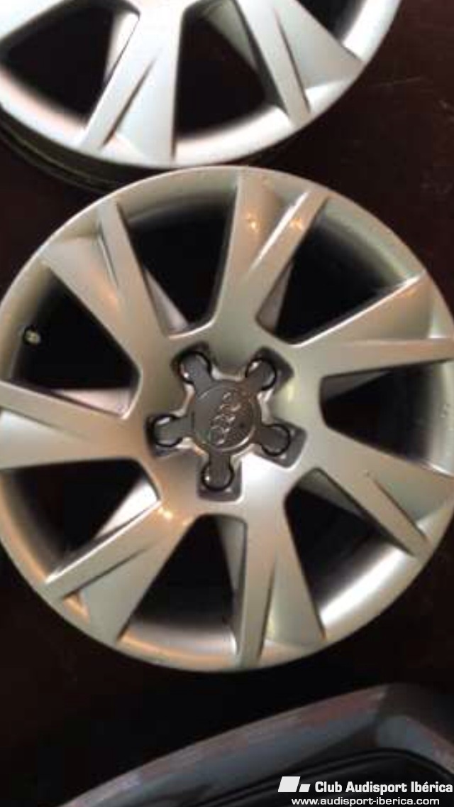

El caso es que le he montado unas llantas de un 5 brazos originales de Audi con medidas 7Jx17” ET 28 y neumáticos 225/50 R17 94Y, procedentes en teoría de un A4 177 CV (eso me dijo el que me las vendió vía telefónica), pero que en la práctica deben ser de un A5 Sportback.
Las llantas le quedan muy bien, ya que llevo suspensión deportiva (-20 mm) y las ruedas no sobresalen de la parte superior de la aleta.

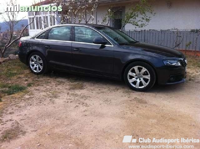

Hola yo he adquirido también unas llantas del hermano mayor también son de 17" con garganta 7,5 j y ET 28, son del a5 sportback y a mi parecer para ser de 17" quedan espectaculares en el coche!!!
Share this post
Link to post
Share on other sites
Por cierto tengo el Tdie con la galleta 205/60 r16, todavía no le e puesto el neumático pues estoy esperando a gastar el que llevo actualmente, pero trasteando por internet encontré una foto de un b8 con el modelo anterior de llantas. Sigo diciendo que quedan espectaculares las llantas del hermano mayor.por cierto alguno puede recomendar algún neumático bueno, bonito y barato en la medida 225/50 R17 94Y??
