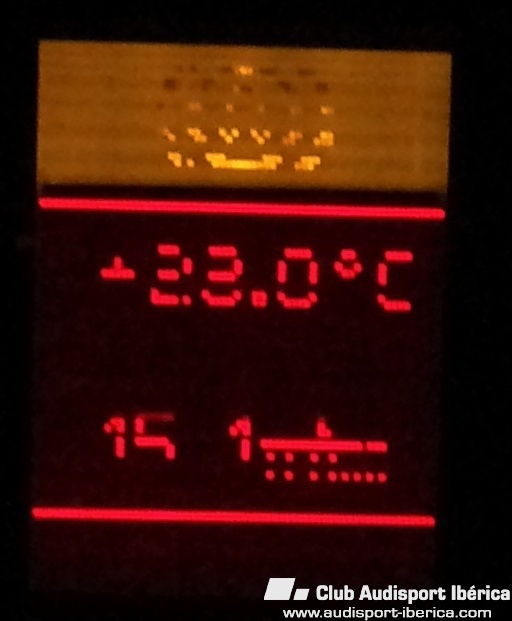

javi#43 Publicado 14 de Mayo del 2013 Denunciar Compartir Publicado 14 de Mayo del 2013 Hola necesito saber si algien sabe que es esta alerta que me salta ya que en lo papeles no viene y el fis no acompaña . Responder Enlace al comentario Compartir en otros sitios web More sharing options...
dimaka Publicado 14 de Mayo del 2013 Denunciar Compartir Publicado 14 de Mayo del 2013 Hmmmmmm.... ABS. No estoy seguro.Es que tu FIS tiene muchas lineas muertas y no logro descodificarlo. Si lo es.Puedes tener algún fallo en la unidad de control,sensor de rotación.... Tienes las pastillas de frenos bien? Responder Enlace al comentario Compartir en otros sitios web More sharing options...
VIX Publicado 15 de Mayo del 2013 Denunciar Compartir Publicado 15 de Mayo del 2013 Yo revisaría pastillas y líquido de freno aunque el aviso no parece ser exactamente el mismo, aunque igual es por el tema de las líneas del FIS que modifican el símbolo. Mira aquí como es aviso al que me refiero con el cuadro OK http://www.audisport-iberica.com/foro/index.php?/topic/26458-urgente-pleaseee-testigo-encendido/ Responder Enlace al comentario Compartir en otros sitios web More sharing options...
