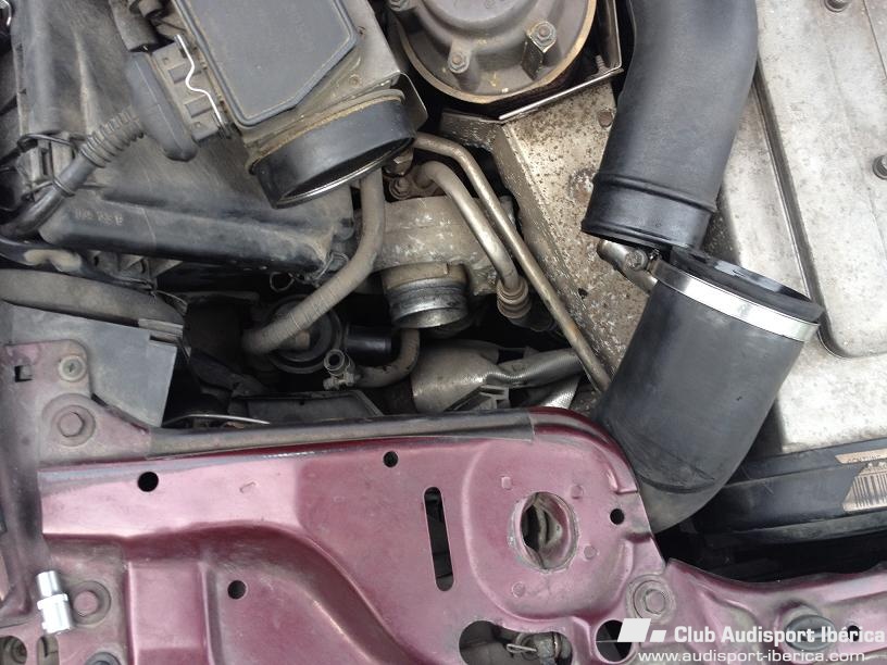

He cumplido uno de mis sueños.Los 5 cilyndros turboalimentados de AUDI.
Pero con problemillas.NO anda lo que el puede.
A partir de 3000-3500 rpm a fondo entra en el limb-mode o hay veces que parece que toda la presion que genera se va por la wastegate.
He mirado lo siguiente:
-Comprobar manguitos de 8mm y otros (1 de 8mm sustituido otros bien)
-Comprobar la membrana wastegate (bien)

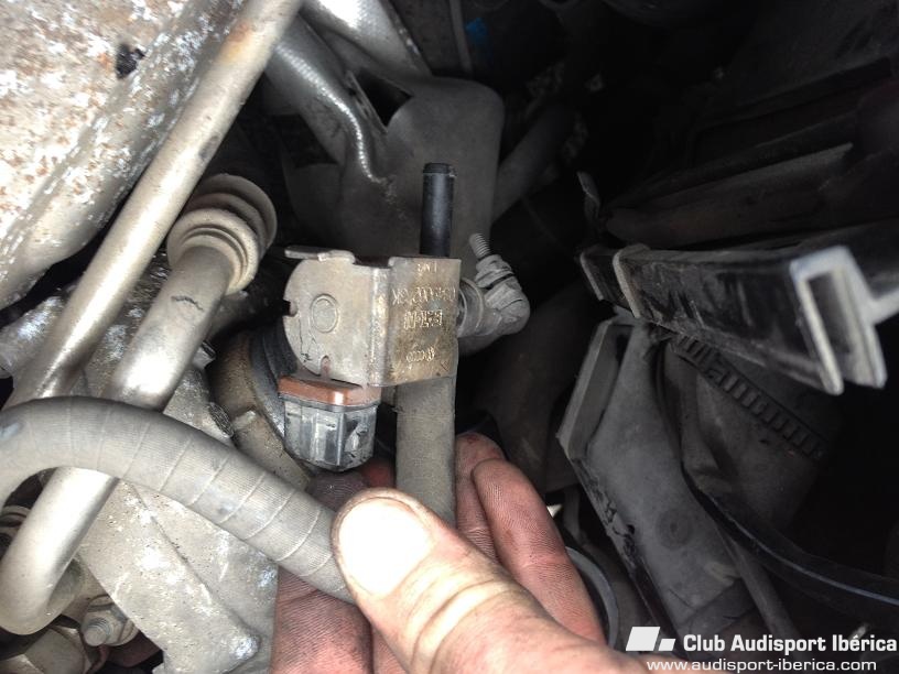

-Comprobar N75 (funciona)
-Cambiar la DV (sin resultados)
-Comprobar holgura eje del turbo (muy bien, gira libre)
-Comprobar las bujias (vale)(son Bosch PLATIN F5DP0R,adecuadas?)

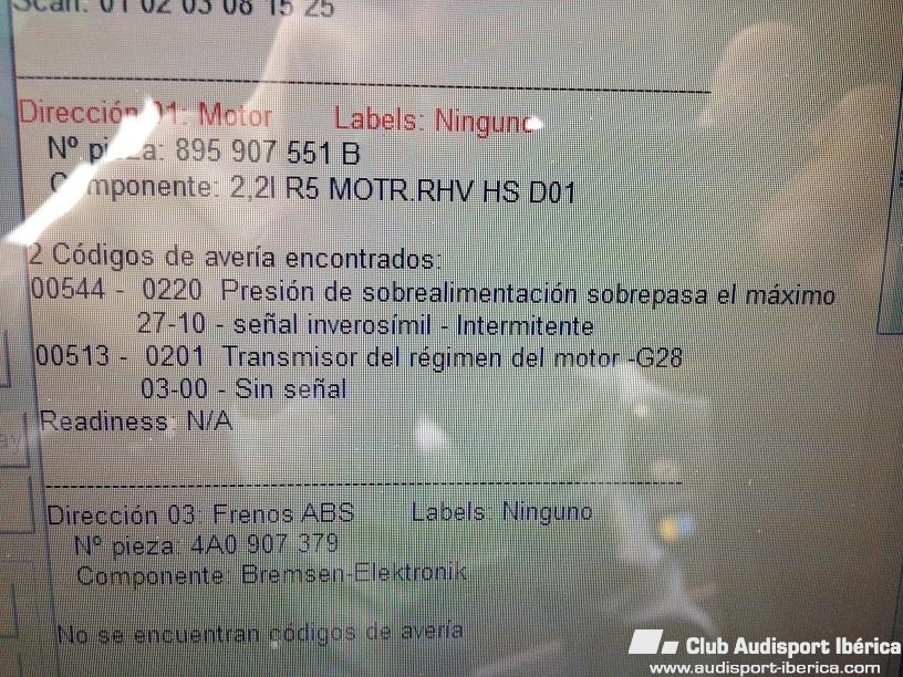

Vag-com canta sobrepresion.¿Alguna idea?
Muchas gracias!

Deberias de hacerte con los esquemas y revisar que las conexiones de la dv,n75 etc sean correctas.
