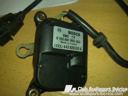

Hola a todos, en busca de dar solución al problema, esta tarde me metí a chequear los códigos ocultos de la consolita del clima ( entramos manteniendo pulsado el botón de recirculación y el botón de la flecha hacia arriba ), lo primero que nos sale es el código " 1c " ( para ver el valor que nos marca debemos pulsar el botón de recirculación ), para salir de ese código e irnos a otro ( pulsamos el botón de temperatura + ó - y nos iremos a otro código, ejemplo " 2c " ó " 61c " , y así con todos ).
Pues bien el primer Código Valor Visualizado es :
1c : Error en el sistema. Aparece como código de avería y los valores son 08.5 , 11.5 , 13.5 y 15.7 ( estos valores se refieren a fallos en los potenciometros V68 , V70 , V85 y V71, es decir los 4 servomotores )
Ya sabiendo esto, comprare los 4 servomotores por ebay.de y q me los instalen en mi taller de confianza.
Os mantendré informados de todo.
