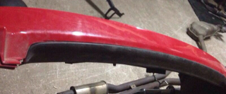

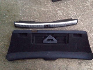

Sunman Publicado 27 de Marzo del 2014 Autor Denunciar Compartir Publicado 27 de Marzo del 2014 Está es la pieza negra plástica horizontal que es como un vierteaguas pegada a la defensa Y esta metálica es la a otra pieza a la que va unida... Además, esa tapa interior del portón del maletero sirve ??? Porqué el B7 ahí detrás lleva unas ópticas que el B6 no lleva... Responder Enlace al comentario Compartir en otros sitios web More sharing options...

Serjio Publicado 27 de Marzo del 2014 Denunciar Compartir Publicado 27 de Marzo del 2014 Hola amigos ¿Podríais informarme si los interiores (plásticos, tapizados y alfombra) del maletero y el portón trasero de un A4 B7 Avant son compatibles para ser instalados en A4 B6 Avant ??? También necesito saber si sirve la pieza horizontal de plástico negro (como un vierteaguas) que va entre la lámina horizontal metálica y la defensa propiamente dicha... Me es un poco urgente vuestra respuesta Muchísimas gracias por anticipado por vuestra ayuda Un saludo Sunman El interior del maletero en principio si te tiene que servir. La tapa del portón trasero creo que no por que como bien dices con los pilotos ya son diferentes. La parte horizontal creo que si te valdrá. Un saludo. Responder Enlace al comentario Compartir en otros sitios web More sharing options...

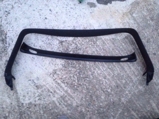

Sunman Publicado 27 de Marzo del 2014 Autor Denunciar Compartir Publicado 27 de Marzo del 2014 Y esto me sirve ??? Son los marcos interiores del portón trasero... Responder Enlace al comentario Compartir en otros sitios web More sharing options...
Sunman Publicado 29 de Marzo del 2015 Autor Denunciar Compartir Publicado 29 de Marzo del 2015 (editado) Os cuento chicos, decir que todo sirvió digamos al 98%.... pues hubo alguna pequeña diferencia y hubo que hacer alguna ñapita... Esa tapa interior del portón del maletero de la foto, en la que como sabéis guardado el triángulo, no encaja del todo en los laterales, pues el portón del B7 debe tener un poquito más de curvatura, y por ello a esa pieza le falta en ambos laterales como menos de medio centímetro de ancho, pero bueno... hace su función perfectamente y así se queda !!! jejeje Eso si, si abrís la tapa del triángulo, hay un huequito donde tendréis que hacer un agujerito en el porton, es en el interior de éste, no os asustéis !!! jejeje, para poder atornillar ahí un tornillito y que quede mejor ajustada esta piezota grande del portón. La otra ñapita que hay que hacer se refiere a las dos piezas laterales de los tapizados del maletero, las cuales encajan al 100% con las del B6. Sin embargo, en ellas, como sabréis, hay unas tapitas qué quitándolas permiten acceder a los tornillos para el desmontaje de los pilotos traseros... Pues bien, en el B7 son más grandes y circulares, pero el problema es que ... están más arriba que los tornillos a los que permitirían acceder... ni inclinando el destornillador se podría, pues corriéramos el riesgo de que se nos cayese el tornillo del piloto por el interior de los tapizados del coche hasta la defensa... Para evitar ese problema y poder acceder a dichos tornillos sin riesgos, solución fácil, localizáis a que altura están los tornillos de los pilotos, están como a tres centímetros más o menos más abajo que las tapas de B7, y le hacéis un agujero a cada uno de los laterales de un diámetro como de 1,5 cm, o del que queráis, pero siempre en base a que deberéis antes de buscar dos tapitas o taponcitos que vosotros queráis, y ajustar el grosor del agujero a esos tapones-tapitas que tengáis... y listo !!!! [emoji4][emoji4][emoji4][emoji106][emoji106][emoji106] Así pues, excepto esos tres "cambios" se podría decir que las piezas del maletero de un Audi A4 Avant B7 son casi casi compatibles del todo para un Audi A4 Avant B6. Saludos !!!! Editado 29 de Marzo del 2015 por Sunman Responder Enlace al comentario Compartir en otros sitios web More sharing options...
