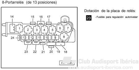

aun sigo con el problema, estoy esperando que me llegue el kit de reparacion del compresor, pero he cambiado la balona defectuosa por una reforzada y he revisado con agua y jabon todas, y no ve perdidas por ningun lado, ahora he mirado el fusible y esta ok y queria mirar el rele pero en mi modelo que es del 2000 no se donde esta ubicado, por lo que pone en el elsa entre el motor del compresor y la centralita pero no lo veo

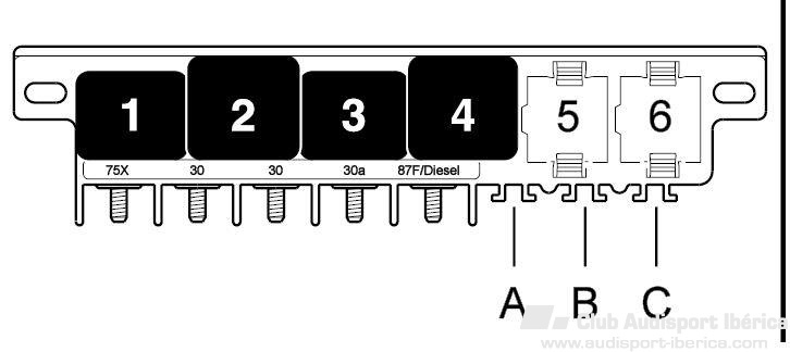

No se que de edad es tu coche, pero he visto que para los modelos a partir del 2001, el relé está también donde los otros que te hemos dicho, debajo y detrás del volante. Pero no en el bloque de reles, sino donde están las tomas de tensión, que se ve porque por abajo salen como tornillos de cobre. Sería el de la derecha del todo, adjunto imagen. Sería el 6, el de la derecha del todo.
