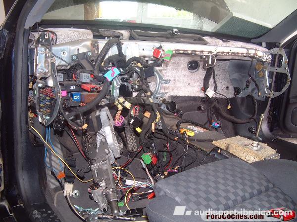

Al final no conté la solución.
La solución fue desmontar absolutamente todo el salpicadero para abrir la "cajita", una vez abierta comprobamos que el radiador que distrbuye el aire frío de ambos lado funciona mal, un lado sí que se enfriaba y el otro no.
Compre el radiador nuevo en Audi, se lo puse y volví a montar todo el salpicadero (un fin de semana entero para desmontar y otro para montar) y solucionado enfriaba perfectamente en ambos lados.
A medida que iba pasando los años comprobé que poco a poco volvía a pasarle lo mismo
A todo esto el coche se tiró en el garaje desmontado 10 días.
