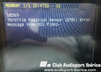

Okay una falla que pone la comput*dora o scanner es:
- P2127 Throttle/pedal Position Sensor/switch E Circuit low input.
otra ezs:
-18269 Throttle Position Sensor (Q79): Error Message From ECU P1861
Y los que me prenden en el tablero. Ahora tambien Hoy pase con el mecanico le encontró una fuga de liquido de direccion en una manguera y otra fuga de aceite del motor en la tapa de el lado del copiloto. Vere de arreglarsela, pero el otro error o defecto porque les consulto no se corrige con eso.
no pudo checarle el nivel te aceite de la caja, mañana lo hará.
Que piensan?
