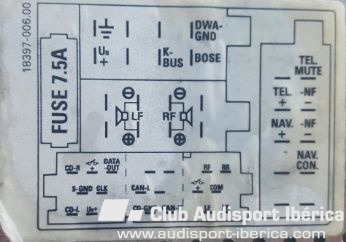

Buenas dmvcompany
A ver si me puedes echar una mano por favor. Hasta hace poco tenía una radio concert 2, hice el cambio de 1din a 2 din para poner un rnse Audi. El final no lo pose porque se me disparaba el precio. Para arreglar el problema he comprado un radio Concert 2+, que entiendo que es la 3.
He comprado el adaptador quadlock y la adaptador de antena fakra.
El punto 1 no lo acabo de entender esto de puentear el conector DSub a Pos. Me lo puedes explicar por favor.
Te adjunto la foto de las conexiones de concert 2 y concert 3.
Un saludo y gracias
