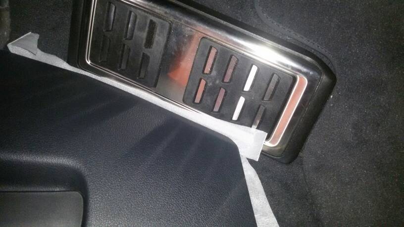

A ver si podéis decirme si el plastico queda por encima del reposapies o es que me lo pusieron mal en el conce.
Pongo en la foto la zona que he pillado con una espumilla, como veis queda por encima del reposapies.. ¿es normal esto o debe ir encajado por debajo?post-16189-1467711334,3944.jpg
Pongo en la foto la zona que he pillado con una espumilla, como veis queda por encima del reposapies.. ¿es normal esto o debe ir encajado por debajo?attachicon.gif20160705_105744.jpg

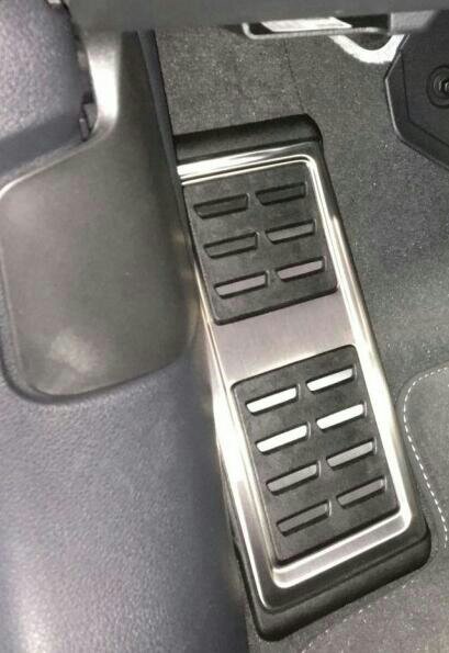

victor como te he comentado va así la pestaña del reposapies hace presión contra el platico
No se ve bien con la tira blanca, pero creo que está mal encajada. Tiene que hacer presión en el reposapies el plastico lateral
así es, y ya la he encajado.. al montarme los pedales en el conce, debieron tener un despiste un no encajaron el plástico... espero que esto fuera la causa del grillo y ahora haya desaparecido.. os cuento en un rato.. Gracias Edu.
WFj7nRm.jpg?1
gracias Manu.. ahora ya sabes donde va la pieza misteriosa :)
