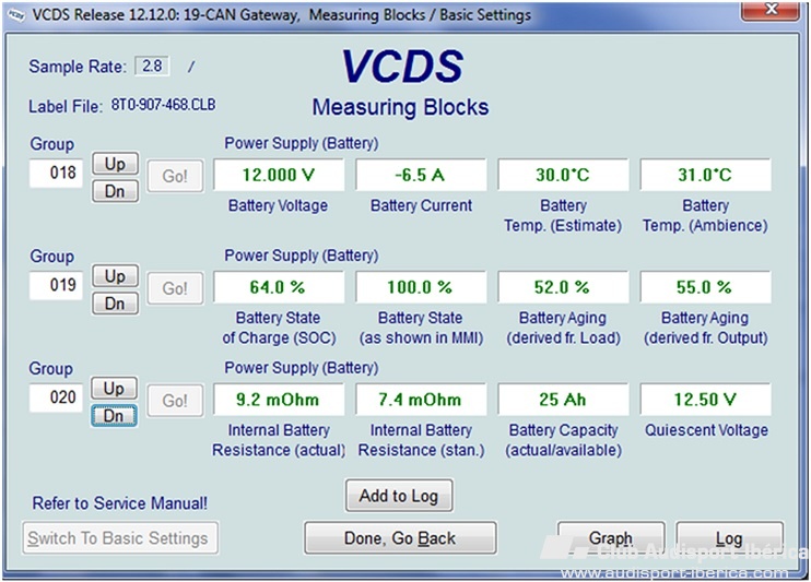

bolo41 Publicado 22 de Agosto del 2016 Autor Denunciar Publicado 22 de Agosto del 2016 Como he dicho, le he pasado el vagcom a mi coche. En el autoscan no me ha salido ningún error. No sé si he hecho bien lo de comprobar la batería, pero os pongo los valores que me salen, a ver si alguien me los sabe interpretar. El coche lleva parado desde el sábado por la noche. Viendo los valores que me da, ¿puede ser la batería la causa de que no funcionen los mandos a distancia para abrir el coche? Gracias por vuestra ayuda. Responder
Jo_Coleguita Publicado 24 de Agosto del 2016 Denunciar Publicado 24 de Agosto del 2016 (editado) Como he dicho, le he pasado el vagcom a mi coche. En el autoscan no me ha salido ningún error. No sé si he hecho bien lo de comprobar la batería, pero os pongo los valores que me salen, a ver si alguien me los sabe interpretar. El coche lleva parado desde el sábado por la noche. Viendo los valores que me da, ¿puede ser la batería la causa de que no funcionen los mandos a distancia para abrir el coche? Gracias por vuestra ayuda. Segun lo que dice el vagcom, la bateria esta al 55% de vida. (valores de Aging) y con una carga real de 64%, otro dato que muestra como esta la bateria es el voltaje estatico (quiescent voltage) seria el voltage que podrias medir a la bateria directamente. Por mi experiencia, comienza a ser un voltaje bajo (en otro coche que tengo he visto la bteria a 12.40 y no arrancar por no tener la suficiente energia). Una bateria nueva puede rondar los 13.2V/13.4 en estatico, luego usada pero en un buen estado sobre 12.8V. Ademas si te fijas en el parametro de capacidad... marca 25Ah lo que viene siendo cerca de la cuarta parte de la bateria (si montas un 2.0TDI que suelen llevar bateria de 90Ah) por tanto tiene carga baja. Yo ni por quedar tirado, cambiaba la bateria. Si dispones de medios, prueba a cargarla completamente, ponla lo dejas 24h y pasas otro vagcom... pero a priori la bateria esta dando sus ultimos coletazos. Editado 24 de Agosto del 2016 por Jo_Coleguita Responder
bolo41 Publicado 24 de Agosto del 2016 Autor Denunciar Publicado 24 de Agosto del 2016 Gracias Jo_Coleguita. Al final he decidido cambiarla. Porque después de 8 años que tiene, me parecía razonable lo que decís en los posts anteriores. Mañana me llega una VARTA G3 de 95 Ah. La que lleva ahora es una Moll de 70 Ah. La he comprado en bateriasencasa.com, que lo recomendaban varios foreros en el foro dedicado a los códigos BEM. Así que espero ponerla mañana y siguiendo las instrucciones que hay por aquí poner el código BEM y a ver si con eso se resuelve el problema. Ya os contaré. Un saludo Responder
bolo41 Publicado 26 de Agosto del 2016 Autor Denunciar Publicado 26 de Agosto del 2016 Buenos días. Como ya dije, ayer me llegó la batería que compré en bateriasencasa.com, página muy recomendable por los precios y como funcionan. Siguiendo las instrucciones del brico de este foro que hizo rafis, la he cambiado sin problemas y en un ratito. Tardó unos minutos en recalibrarse todo y vuelve a funcionar todo perfectamente. Así que muchísimas gracias a todos por vuestra colaboración. Sois unos cracks. Un saludo Responder
