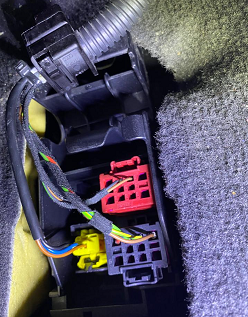

- He recolocado los cables/conectores debajo del asiento del pasajero. (Repasando con limpia contactos)
- Incluso quitando esos 3 conectores, sigo recibiendo esos 2 mismos fallos...
el amarillo es del airbag (deberia dar un error mas) el resto son de otras cosas que no tienen que ver con el. Pregunto, porque los tocas si fue ahi donde no estabas andando cuando instalaste la camara?

En 4/5/2023 a las 9:36, Carlisu84 dijo:
- Intenté reajustar allí (debajo asiento del copiloto) porque hay documentados casos diciendo que poner cosas debajo del asiento puede provocar falsos contactos y fallos de Airbag.

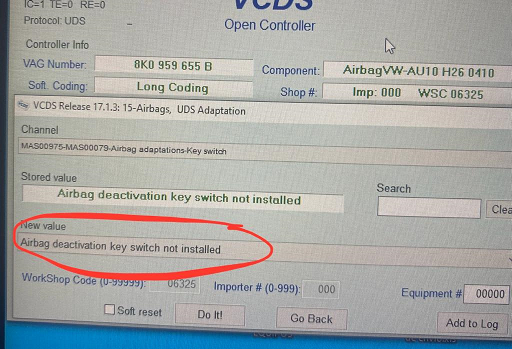

  • Key switch for deactivation of passenger-side airbag |   B1020 15 [137] - Open or Short to Plus (Fallo nuevo)
  • Redundant signal path for airbag shut-off; passenger side | B1025 15 [137] - Open or Short to Plus    (Fallo nuevo)
Por allí he leído que estos 2 últimos fallos son ocasionados por un posible falso contacto de interruptor de desactivación de la guantera .

hace 1 hora, Tineo dijo:
Esos dao últimos fallos pueden ser de codificación errónea?  Tienes ese extra del conmutador de airbag pasajero?
Ya están solucionados. 😉
En este caso no lleva extra de conmutador y había que desactivarlo desde Adaptation:
