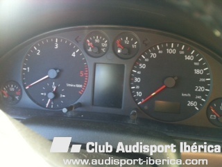

Tengo un problema en el cuadro del coche. Viajando desde Granada a Vitoria ayer la aguja de la velocidad dejó de funcionar, también lo hizo el cuenta KM y la aguja que indica el nivel de combustible va oscilando todo el rato.
El resto de indicadores del cuadro al parecer siguen funcionando con normalidad, rpm, testigos de aviso, ordenador, etc. Los testigos que están en la parte del cuadro que falla, cuando arrancas se encienden....
He mirado en el clima: 17 Vehicle Speed (km/h), y marca 0, así que no le está llegando nada tampoco.
Si alguien pudiera echarme una manilla o le ha pasado algo parecido.......

Pon una foto del cuadro, porque me da que será un cuadro canbus y te estará fallando. Otra posibilidad es la batería pero mucho más improbable por lo que comentas

El caso es que el coche estuvo parado en las Alpujarras una semana, y la batería ya tiene su uso, pero lo arranque con las pinzas y todo parecía correcto. Me fui a hacer km y lo volvi a parar, arranque y pare varias veces, todo correcto. Luego salimos de viaje, arranco otra vez sin problema aunque la aguja de la batería esta vez bajo un poco más al arrancar. Fue ya hechos unos 260 km de viaje aprox, cuando la aguja del velocímetro y cuenta kms dejaron de funcionar completamente y la de la gasolina empezó a oscilar todo el rato.
Hice todo el viaje hasta vitoria sin problemas, conozco el coche ,y a que velocidad voy en cada marcha/rpm. El coche ha estado toda la noche parado en la calle aposta, en Vitoria, a menos varios grados, para ver si la batería se venía abajo, y esta mañana ha arrancado a la primera, pero siguen sin funcionar.
