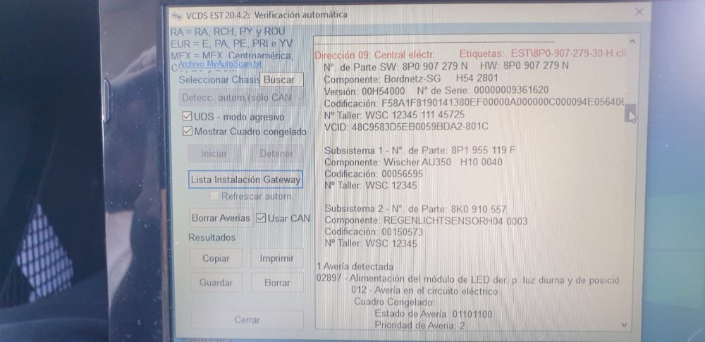

En 16/5/2022 a las 10:51, Martinalcorcon dijo:
Buenas!! Tras meterle el vag me sale esto. No entiendo porque lo primero que me indica es la centralita confort y después el limpiaparabrisas… podría ser algún fusible??
Dirección 09: Central eléctr.
Etiquetas:.EST\8P0-907-279-30-H.cll
N°. de Parte SW: 8P0 907 279 N HW: 8P0 907 279 N
Componente: Bordnetz-SG
H54 2801
Versión: 00H54000
N° de Serie: 00000009611565
Codificación:118A0F0780151380EF00000A4F00000000694E056406
N° Taller: WSC 12345 111 45725
VCID:489505E23BB3F2C682-801C
Subsistema 1 - N°. de Parte: 8P1 955 119 F Etiquetas: EST\1KX-95
Componente: Wischer AU350 H10 0040
Codificación:00056595
1 Averia detectada:
02895 - Alimentación del módulo de LED izq. p. luz diurna y de posició
012-Averia en el circuito eléctrico - Intermitente
Cuadro Congelado:
Estado de Averia:00101100
Prioridad de Averia: 2
Frecuencia de Avería 34
Me suena esto que dices
Enlace al comentario
Compartir en otros sitios web

Bueno, como llegaba corriente al conector cambié el foco y problema resuelto, ya funciona la luz diurna, ahora habrá que ver los fallos esos de dónde salen, me he fijado que al quitar el contacto se queda encendida la luz de posición trasera derecha, no se si tendrá que ver algo con eso
