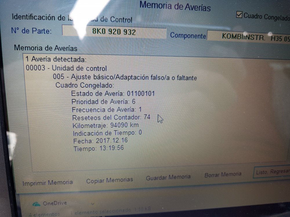

claudiño patrick Publicado 19 de Diciembre del 2017 Denunciar Compartir Publicado 19 de Diciembre del 2017 Hola compañeros tengo un problema me han salido 2 fallos y imposible de borra los... la verdad que yo no entiendo nada Como activar y desactivar cosas con el vag com. Todo lo que tengo activado es a través de un amigo que el tiene el cable y se defiende algo mejor que yo aquí os subo unas fotos para que veáis lo que me falla. Y si me podríais explicar así como a lo tonto os agredeseria jajajaj?... gracias por si me podríais echar una mano. Responder Enlace al comentario Compartir en otros sitios web More sharing options...
luiyicarpin Publicado 21 de Diciembre del 2017 Denunciar Compartir Publicado 21 de Diciembre del 2017 haber si te ayudan y te solucionan el error de todos modos cuando quieras lo vemos detenidamente haber si es por alguna activación errónea como lo de las ruedas que no lo llevas Responder Enlace al comentario Compartir en otros sitios web More sharing options...
