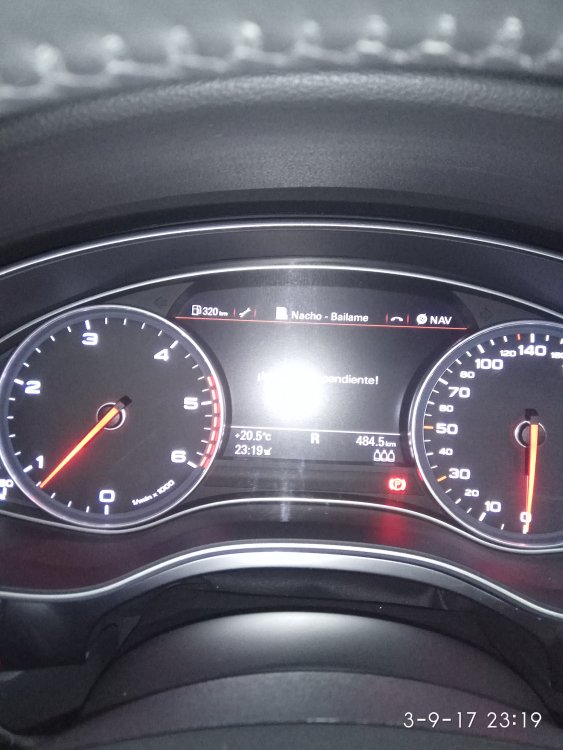

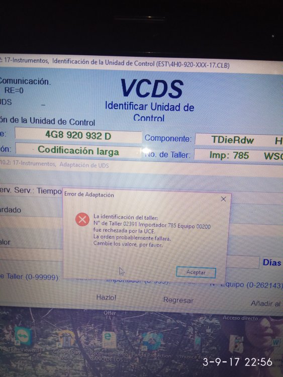

HOLA A TODOS NO ME A QUEDADO MAS REMEDIO QUE PEDIR AYUDA.TRAS LEER MUCHO POR INTERNET EN YOU TUBE HE INTENTANDO Y NO PUEDO QUITAR EL INTERVALO DE SERVICIO. ES MAS ME FALTABAN 21 DIAS PARA PASARLO Y NO SE  LO QUE HE HECHO Y AHORA LO HE PUESTO 365 DIAS DE RETRASO YEN EL FIS ME SALE UNA LLAVE.
YO ME VOY CON VAG COM A 17 INSTRUMENTOS -ADPTACION 10 LUEGO EN EL DESPLEGABLE ME VOY A
PROLO.INTERV:RESETEO PUESTA A CERO DE LA PROLONGACION.INTERV.SERV LUEGO ME SALE UN DESPLEGABLE CREO RECORDAR QUE PONE  RESETEO PUESTA A 0 Y OTRA YA HE INTENTADO CON LAS TRES Y NADA LO QUE SI ME DEJA ES PONER LOS 30000 KM Y 720 DIAS DEL CAMBIO DE ACEITE.
A VER SI ALGUIEN SABE HACERLO Y ME HECHA UNA MANO.
