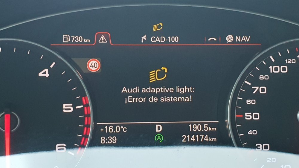

Reflotar el hilo para confirmar que el error sale por luz fundida. Los años van pasando (y los km) y entra dentro de los cambios habituales.
En mi caso no salía el símbolo de la luz, solo el error en el sistema.
La mala suerte ha sido que era la derecha.

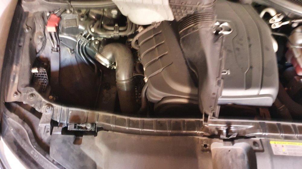

Vaya tela tener que desmontar todo el sistema de admisión para acceder a la bombilla en cuestión.

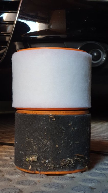

He aprovechado para cambiar el filtro de aire (es una barbaridad aguantar esos 90K que marca la casa) y también la bombilla del otro faro, las escobillas y el filtro del habitáculo
