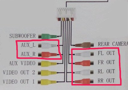

No tengo claro si al tener un amplificador Bose, hay que realizar la instalación de otra manera o hay que utilizar algún adaptador, yo conecté todos los RCA de la la salida de sonido (delanteros, traseros y auxiliares) al conector ISO del coche, sin conectar los auxiliares también obtengo el mismo ruido.
Entiendo que las salidas RCA son sin amplificar para usar con el sistema Bose y que las salidas directas al conector ISO del coche (FL+, FL-, FR+, FR-, RL+, RL-, RR+, RR- ) son ya amplificadas para usar directamente con los altavoces. En mi caso, el coche, no trae el conector para para las segundas salidas.

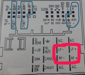

Esquema del conector ISO del coche, el conector marcado en rojo, en mi coche está vacío y lo marcado en azul, corresponde a las entradas de sonido RCA a donde conecté las salidas de sonido RCA del C500.
¿Alguien tiene Bose y puede ayudarme?, ¿creéis que es que el navegador viene defectuoso?

Según este hilo, al desconectar pin 5 del conector azul del conector ISO, que en el esquema de la primera foto adjuntada, viene marcado como "BOSE", se desconecta el sistema Bose.
Tal y como se dice en la segunda página del hilo: " El adaptador de otra marca a quadlock trae ya los 4 canales limpios sin nada del AudioPilot", lo he comprobado y el navegador, de los conectores de arriba, solo utiliza los del sonido (delantero, trasero y auxiliar) marcados en azul en el esquema, por lo tanto, entiendo que desactiva el sistema Bose, ¿me lo podéis confirmar?
Entiendo que al desactivar el amplificador, realiza un bypass directo a los altavoces, aunque cuando arranca el navegador, hace un ruido que sospecho que es del amplificador sin entrada de audio.
Empiezo a sospechar que el navegador viene defectuoso ya que entiendo que la instalación está correcta, como quien dice es plug&play.

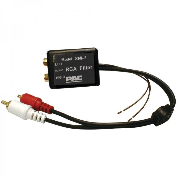

Os comento mis "avances".
Tenía los siguientes ruidos:
  • Un silbido que aumentaba al aumentar las revoluciones del motor.
  • Una interferencia cuando se encienden las luces.
  • Un ruido cuando se enciende el motor.
NOTA: Al conectar todos los RCA incluidos los de AUX, el ruido se reduce.
Gracias la instalación de dos PAC SNI-1 en los RDA delanteros y traseros, he reducido:
  • El silvido a solo cuando el motor funciona a unas 1500 revoluciones, sin aumentar al revolucionar más, sólo audible con el volumen muy bajo o entre canción y canción.
  • Una leve interferencia cuando se encienden las luces.

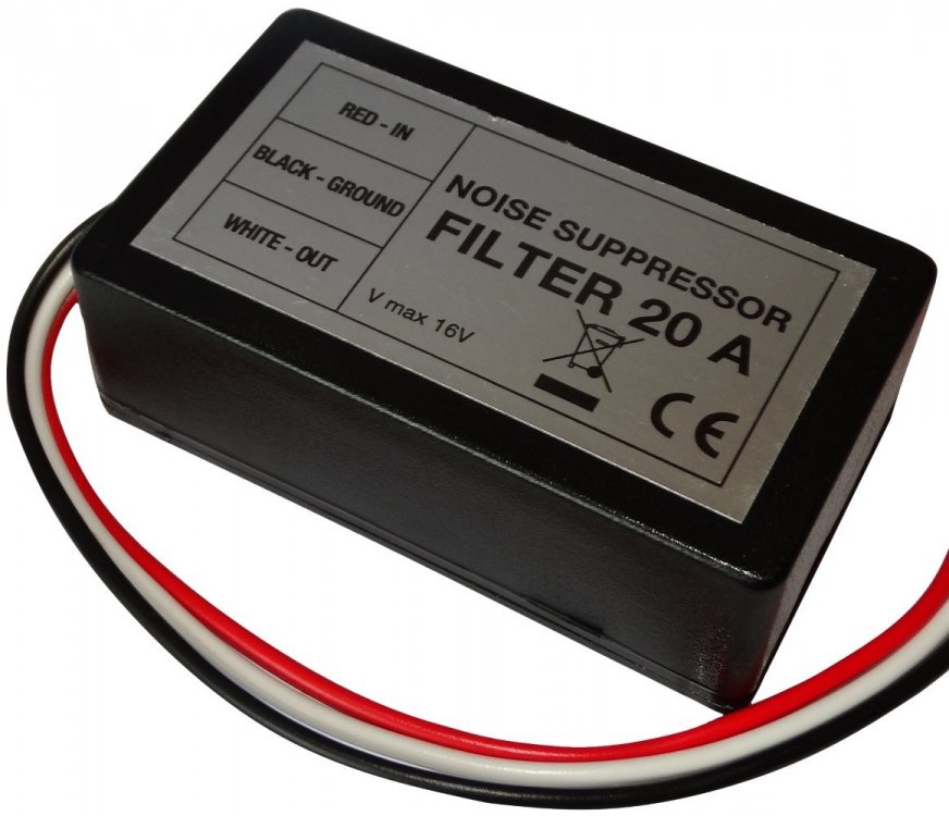

También tengo un filtro de alimentación de 20A como este en el cable amarillo (12v de la batería para alimentar la memoria) sin notar ningún cambio, también he probado a conectar ahí también el cable rojo (ACC, es decir corriente bajo llave), quedando el navegador siempre encendido. La masa al cable negro nº 16 del conector.
NOTA: el cable amarillo corresponde al al nº 15 del conector y el rojo al nº 14 que viene del CAMBUS, supongo que se podría mirar el cable que le da los 12v bajo llave al dicho CAMBUS.
Me da la sensación que el C500 tiene las salidas RCA amplificadas y ampli BOSE pide las entradas sin amplificar, con el volumen al 1, algunas canciones con el poweramp, se escuchan altas, no tanto con la radio.
Considero que podría mejorar con un PAC LOC Proc LP5-4 o LP7-4, creo que la diferencia es que el LP7-5 ofrece alimentación al ampli cuando detecto sonido en los RCA. Ambos tienen para regular la ganancia desde 2 volt a 4.
¿Consideráis que mejorará con el LOC Proc?
C500.jpg.50717e6308a40b62a6b80ff0c91bf9f4.jpglp7-4.jpg.9ee0171702d64abe9d5f643acd3efb0f.jpg71fMljrLmqL._SL1162_.jpg.950f58e91f37a2dc6467a82617fbaafa.jpg
Enlace al comentario
Compartir en otros sitios web
  • 2 semanas más tarde...
Por fin he dado con la solución definitiva a todos los problemas!!!
He instalado un PAC LOC Proc LP7-4, de momento sin instalar los cables de corriente, ya que entiendo que sirven para alimentar el amplificador cuando detecta sonido en los RCA.
Ya no tengo ninguna interferencia al encender las luces, ni ruidos al encender el coche ni el silbido con las revoluciones del motor, incluso a desaparecido pequeño chasquido que tenía al modificar el volumen.
Eso sí, a pesar de tenerlo regulado al máximo, he perdido bastante volumen, pero para mí es mas que suficiente para un espacio cerrado, sin ser un experto ni mucho menos, creo que el problema era que el C500 tiene las salidas RCA amplificadas y ampli BOSE pide las entradas sin amplificar.
He retirado los PAC SNI-1, con los que se mejoraban los problemas, pero no los solucionaba al 100% y sospecho que el filtro de alimentación es innecesario, aunque no lo he retirado.
No se si un convertidor alta-baja será mejor opción, igual algún experto nos puede orientar.
