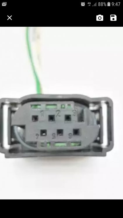

Despues de rebuscar mucho y gracias a la ayuda de Pails he logrado localizar la pieza
En mi coche del año 2000 al conector izq le llegan 4 cables y el derecho le llegan 3.
He ido a un par de desguaces y nada, al final he ido a la audi.
Me he llevado una agradable sorpresa, para mi  bastidor si que habia el conector suelto, es el mismo para los 2 lados y tiene hueco para 6 pines, aparte hay que comprar los pines que segun me han dicho  vienen con los cables tambien en total 5 en una kit.
El conector si le tenian pero los cables no, pero en cuanto lleguen probaremos y veremos si es necesario cambiar sensor tambien.
