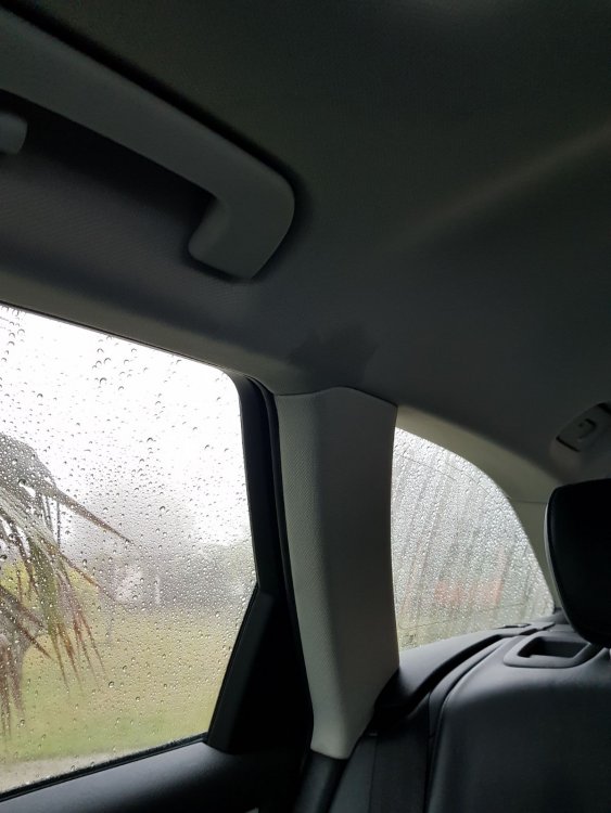

Buenas, llevo un mes aparcando el coche fuera y desde esto, me fallan dos puertas, a veces no abren (pero ya se como son las cerraduras del coche este acabara tocando cambiarlas como ya hice con otra), el sensor de aparcamiento funciona a veces si y a veces no, pero lo que me ha llamado la atención es que he visto agua en el marco de la puerta trasera del coche del lado del copiloto, no he observado que se filtre por la puerta, decir que tengo techo solar, ¿podría ser un desague? es que no se si van por ahi....
Gracias por la ayuda

por lo visto es avant, Llevas techo solar? sino podria ser el conducto del limpiaparabrisas trasero.
de todos modos yo desmontaria para ver por donde entra o que hay.
suerte compi, un saludo

Deben estar mal las juntas del techo revísalo antes de que aparezca el moo o tendrás un lío peor...

gracias, abrí y volví a cerrar el techo, le estuve echando agua y parece que no ha vuelto a salir, seguire probando, si sale de nuevo y lo soluciono os mantendre informados por si sirve de ayuda a otra persona

¿has comprobado que desagüe bien las 4 tuberías?

En 22/1/2018 a las 0:11, Serjio dijo:
Sigue metiendo agua, esta semana no se si desmontar el techo interior...
No se por donde van las 2 tuberías traseras, no las consigo ver fuera del coche las gomas que bordean el techo son muy estrechas para poder pinzarlas y ver por donde están los agujeros, tampoco se a donde va a dar el desagüe si a la parte delantera de la rueda trasera junto a la puerta o hacía la trasera junto a la defensa.

Yo probaría echando agua con el techo abierto a la parte trasera, en mis dos coches siempre salía por delante de la siesta ruedas traseras.

hace 21 horas, Serjio dijo:
Esta semana pruebo con cuidado y os cuento

Solucionado, han desaparecido mis últimos mensajes, así que resumo y gracias a todo, el desagüe parcialmente atascado, con lluvia intensa desbordaba
Esto a hecho que se me cayera parte del agua en el amplificador y me he quedado sin audio, por suerte desmonte el amplificador, limpie y ha vuelto a funcionar, aunque tengo un error permanente en el vagcom, pero por lo menos por ahora funciona...
