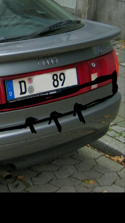

El otro dia tuve un golpe con el coupe y se rajo la defensa y se me arrugo un poco la pieza de la foto ¿alguien sabe si se puede cambiar?? Y como se hace queria comprar una en el desguace :help:

Siento decirte que eso forma parte del faldón trasero  y va soldado a la carrocería.
Si quieres arreglarlo tendrás que llevarlo a un chapista para enderezarlo, o si es poca cosa tratar de enderezarlo tu sacando los guarnecidos interiores.
Si fuera un golpe mas serio, se puede cortar uno de desguace por 60€ o así y que el chapista lo despunte y prepare para colocarlo en el tuyo... pero entre mano de obra + pieza te sale mas o menos al mismo precio que comprar el faldon en la audi nuevo. Lo digo por experiencia.
