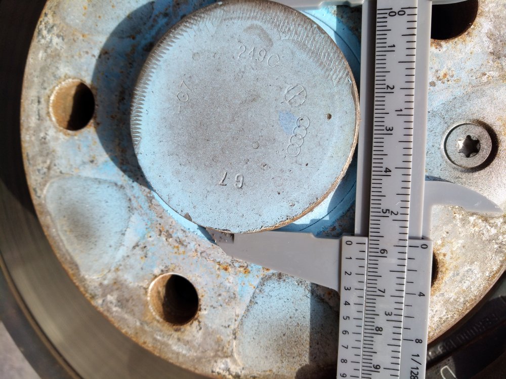

Tengo un Audi TT 8j, como bien sabeis el buje de este coche es de 57.1mm.

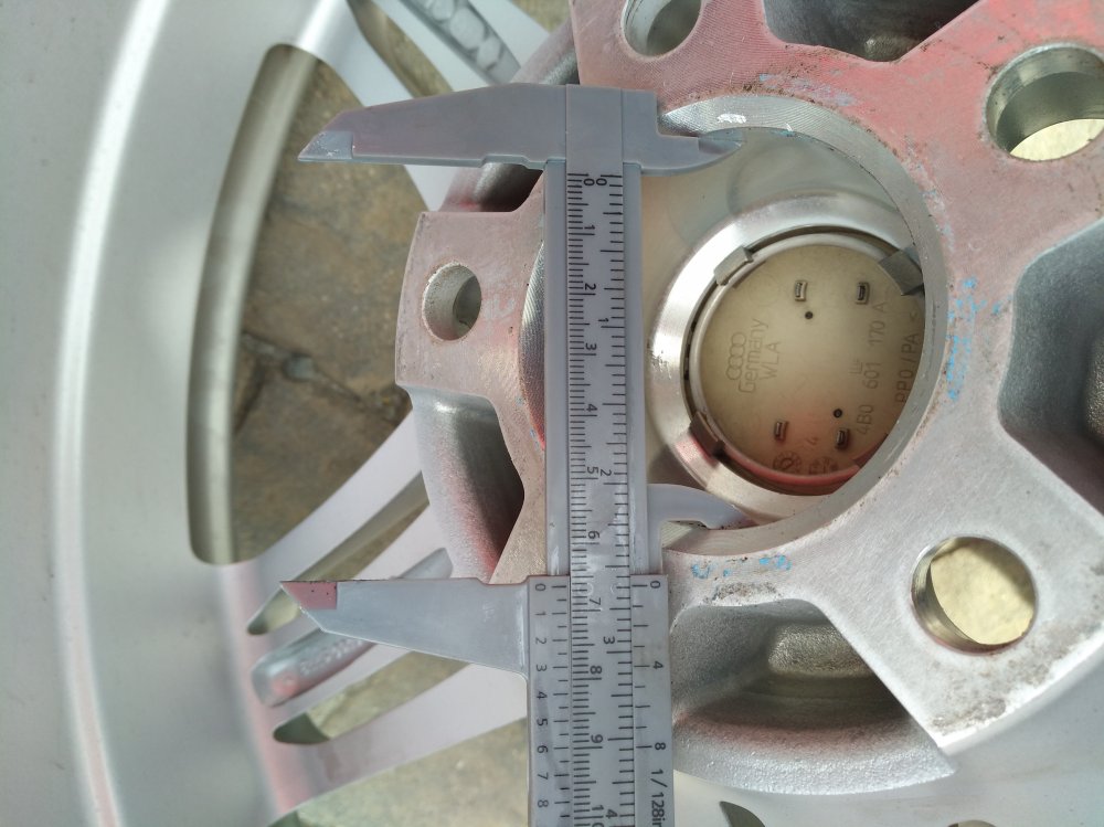

A principios de mes compré a esta empresa, a través de internet, unas llantas WSPitaly pompei en medidas 8'5x19 5x112 et36 y buje 57.1 (el que le corresponde a mi coche). ¿Cual es la sorpresa? pues que me llegan las llantas, las llevo al taller a que monten las cubiertas y al montarlas en el coche... ¡bingo! el buje de la llanta es 66.6

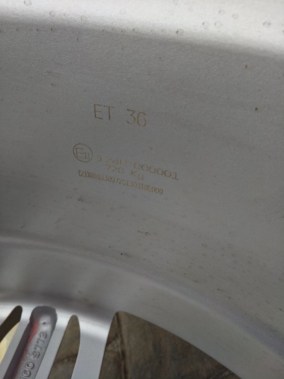

Miro la documentación de la llanta, y viene que son 57.1 en papeles, miro la página de wspitaly y con ese ET (36) sólo la fabrican en 57.1, por lo que me han enviado una rara avis. Llamo a Lemanscenter, y la unica solución que me dan es que me mandan unos centradores de plástico y a correr, cuando el problema es que me han enviado un producto que no he comprado. Adjunto fotos para que veáis la historia.

En principio con unos buenos centradores de aluminio no tendrás problemas
