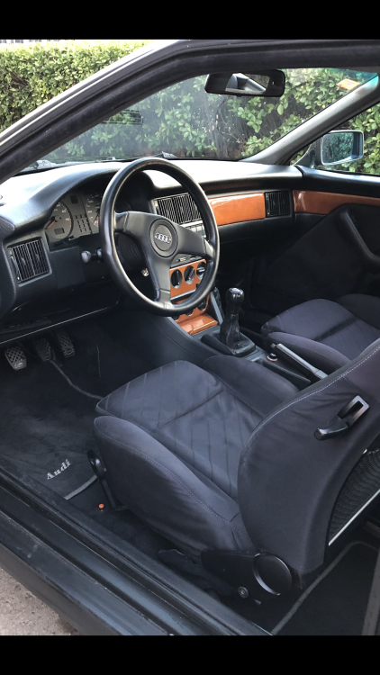

Ninguna funda queda bien, ninguna.
Dicho esto la opción mas barata para dejarlo bien es conseguir un asiento del copiloto que es considerablemente mas fácil de conseguir en buen estado que uno izquierdo y destapizarlo para pasar las fundas y las espumas al del lado izquierdo, no es un paseo pero si se hace con calma y con paciencia lo puede hacer cualquiera con muy poca herramienta.

Estoy de acuerdo en lo de las fundas.
En mi Coupe hice lo que menciona Urs4. Por ahora sólo lo he hecho en el asiento del conductor.
Para no dañar y rozar la tela original, me hice con la tela de un asiento de copiloto y le retiré todos los hierros internos que lo fijan a la espuma. Aproveché para limpiarlo bien y lo dejé secar. (Cuidado con el acolchado de espuma interior porque es muy fácil dañarlo. Son materiales con bastantes años encima ya y las espumas se vuelven muy frágiles)
Lo tengo presentado por encima del asiento y queda ajustado. Aún me falta ponerle algún tirante por debajo del asiento para tensar la lona y que quede mejor.

No dejan de ser fundas y el resultado nunca será el de un tapizado. Si te lo puedes permitir lo mejor es llevarlo a un tapicero. Yo personalmente prefiero las fundas a llevar el asiento roto, como lo tenía antes, o montar unos asientos comidos de m**** como los que compré en un desguace. Lo de la dignidad del coche no lo sé, se lo preguntaré a él a ver qué opina :-D

Al. Final me decidí llevarlo al tapicero pregunte a un par de gente que hacen fundas y vamos los precios que tienen son una barbaridad de 150 para arriba seguro que el arreglo me saldrá mucho más barato que eso y doy razón como el asiento original ninguno

Busca un retal de tela original de unos asientos traseros si quieres que te quede algo decente.
