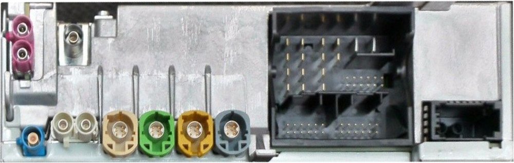

AlbertOOOO Publicado 31 de Mayo del 2018 Autor Denunciar Compartir Publicado 31 de Mayo del 2018 Ese aparato que comentas ya lo había visto por ahí. Lo que veo es quer es mucho mas completo pero complicado que el interface que comento yo ( que es mucho mas sencillo) Para instalar ese que dices se necesitan muchos mas conocimientos pero si, la verdad es que es mucho mas completo. Adjunto una foto de lo que creo que lleva nuestro MMI y espero encontrarme cuando me decida a desmontar la guantera. He comprobado las conexiones del interface y son las mismas, vamos que nos valdría perfectamente para instalarlo sin ningún tipo de complicaciones, solo sería enchufar las 2 fuentes de video por RCA ( una cámara trasera y un AV extra para lo que quieras ) Responder Enlace al comentario Compartir en otros sitios web More sharing options...

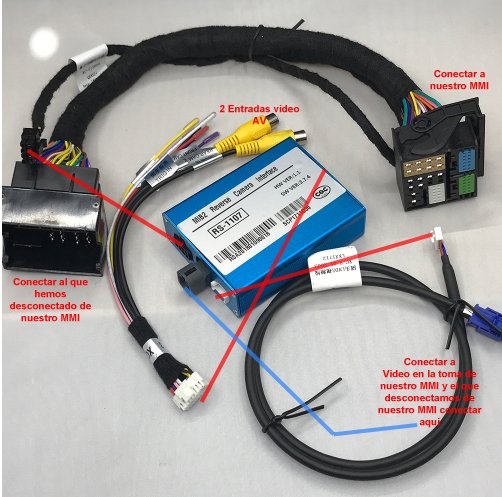

AlbertOOOO Publicado 1 de Junio del 2018 Autor Denunciar Compartir Publicado 1 de Junio del 2018 Yo supongo que habrá que desconectar el cable cuadrado con muchos terminales del MMI he intercalar el cable que trae el interface que por un lado es macho y por otro hembra, vamos conectarlo en medio. De ese cable sale un terminal que es el que va conectado al interface y del interface sale un cable con las 2 entradas de AV. Con el cable de video ( azul redondo ) habrá que hacer lo mismo intercalarlo. No se si así explicado es un poco lio, en la foto mejor las conexiones. OJO que es lo que creo yo como van conectadas, por favor, alguien que pilote el tema que nos lo confirme. Responder Enlace al comentario Compartir en otros sitios web More sharing options...
Jaijo Publicado 1 de Junio del 2018 Denunciar Compartir Publicado 1 de Junio del 2018 Ya seria conectar la camara a una de esas entradas AV y listo no?.. la cosa es luego integrarla en el mmi no? Responder Enlace al comentario Compartir en otros sitios web More sharing options...
AlbertOOOO Publicado 1 de Junio del 2018 Autor Denunciar Compartir Publicado 1 de Junio del 2018 hace 3 minutos, Jaijo dijo: Ya seria conectar la camara a una de esas entradas AV y listo no?.. la cosa es luego integrarla en el mmi no? Correcto. Pero repito, todo es cosecha mia y creo que es así pero tendríamos que chequearlo con alguien que nos lo confirme. Por lo visto no hay que configurar nada, está preparado para que lo detecte según lo conectas, incluso creo que la entrada de video para la cámara trasera se habilita sola cuando engranas la marcha atrás. Responder Enlace al comentario Compartir en otros sitios web More sharing options...

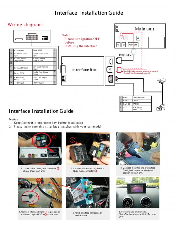

Antonio SG Publicado 2 de Junio del 2018 Denunciar Compartir Publicado 2 de Junio del 2018 (editado) 8 hours ago, AlbertOOOO said: Estupendo Antonio. A ver si entre todos vemos la luz al final del tunel Pues han contestado rapidito y bien a la pregunta de si es posible usarlo en nuestro modelo y han mandado instrucciones. por cierto aceptan PayPal. " Dear Antonio, Yes sure, please see attached plug and play installation manual for your reference." http://www.roadpassion.net/product/60735190852-220772162/a4_b9_rear_handl_camera_interface_for_audi.html?spm=a2700.icbuShop.prewdfa4cf.97.77155c9aXd0vob Editado 2 de Junio del 2018 por Antonio SG Responder Enlace al comentario Compartir en otros sitios web More sharing options...
