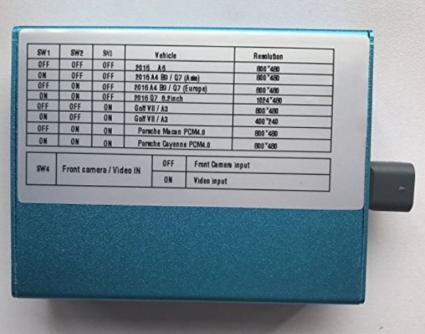

Por la descripción que pone del artículo parece que la entrada de la camara frontal se corta a las 10 segundos y no se si se podrá activar sin el VIM modificado. O por lo menos eso es lo que entiendo, no se, le preguntaré.
En la descripción Si pone que la cámara que suministra tiene el SWITCH para abrir maletero, ya se que lo preguntaste, pero si que lo dice en el anuncio

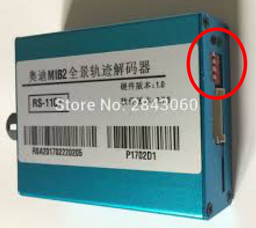

En el interface tienes dos opciones para la segunda entrada de video delantera, o bien cámara delantera con el ( sw,  switch ) interruptor del interface en posiciona  on,  o bien para video con el interruptor  en off

por cierto los switches te los he dicho al revés, el sw 4 en OFF es para cámara delantera y en ON para vídeo que supongo no se apagara a los 10 sg, otro tema es como seleccionar esa entrada de vídeo en nuestro sistema, yo por lo que he leído se hace con la tecla de flecha hacia atrás del volante o con la tecla NAV de la consola, si se lo preguntas nos lo aclaras por favor.
