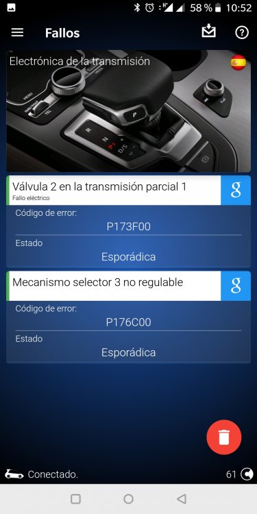

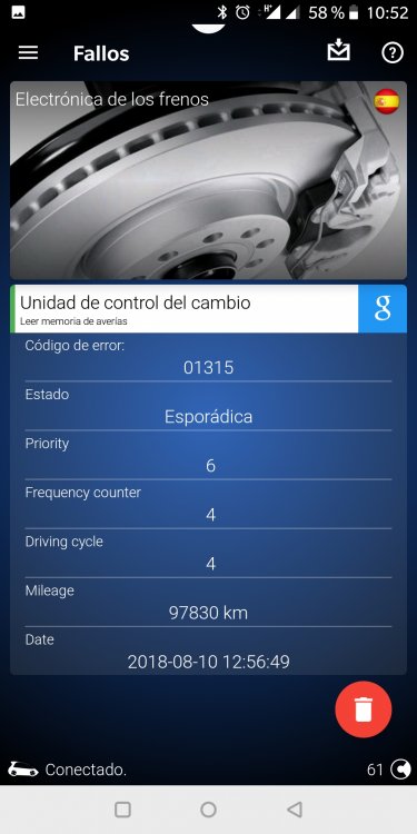

clones Publicado 14 de Agosto del 2018 Denunciar Compartir Publicado 14 de Agosto del 2018 hace 6 minutos, Ata dijo: Hola Juan,ok hoy lo hare de todos modos lo que me parece curioso es que ya no me aparece el mensaje y ahora va bien. Alguna opción sobre eso?? Si es un fallo eléctrico como te marca, estas igual que yo, me ha pasado tres veces en seis meses, al dia siguiente como si no habria pasado nada. El problema puede ser de la mecatronica o de la instalación eléctrica. En mi caso es un fallo eléctrico en el sensor del selector del cambio. Paciencia. Responder Enlace al comentario Compartir en otros sitios web More sharing options...

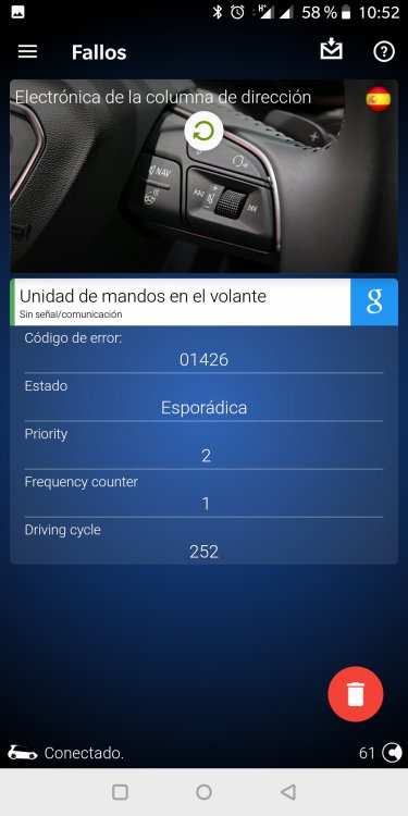

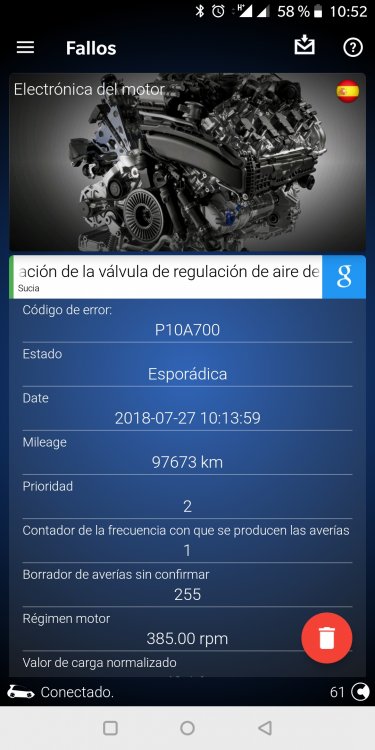

Ata Publicado 14 de Agosto del 2018 Autor Denunciar Compartir Publicado 14 de Agosto del 2018 hace 3 horas, clones dijo: Si es un fallo eléctrico como te marca, estas igual que yo, me ha pasado tres veces en seis meses, al dia siguiente como si no habria pasado nada. El problema puede ser de la mecatronica o de la instalación eléctrica. En mi caso es un fallo eléctrico en el sensor del selector del cambio. Paciencia. Bueno después de pasarle otra vez el obd11 esto es lo que me da, interpretarlo vosotros que Ami me tiene frito.... gracias por todas las molestias Responder Enlace al comentario Compartir en otros sitios web More sharing options...
