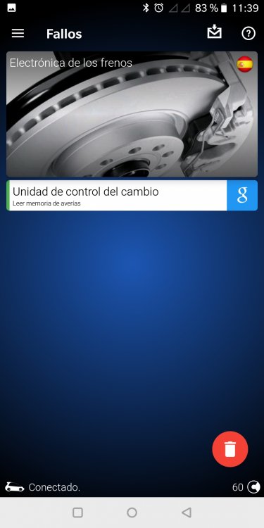

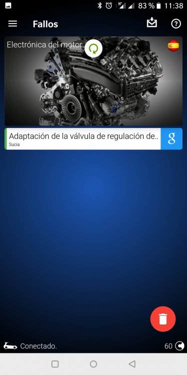

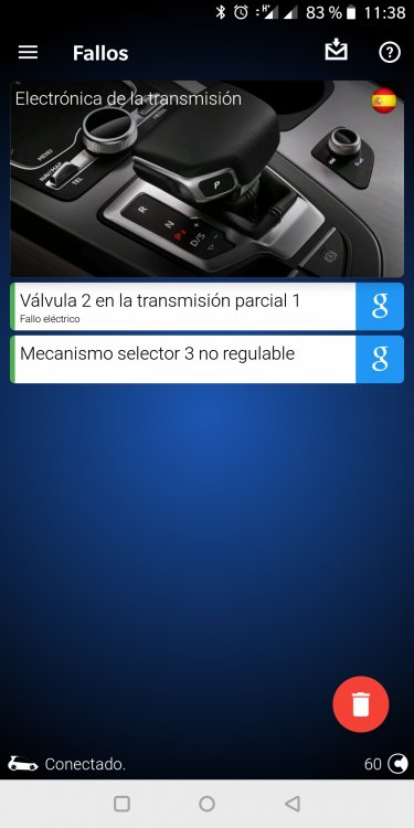

Adjunto fallo de cuadro

hace 1 hora, Ata dijo:
Tienes que pinchan sobre los fallos y te sale toda la información de estos. Si es esporádica o estática las veces que se ha producido y mas cosas.

hace 3 horas, clones dijo:
Hola Clones,no veo lo de esporádica o estática lo que sí he copiado los enlaces a Google y te los pongo para que le hechas un vistazo aver si sacas algo...

si en vez de darle al en lace de google pincha sobre la descripción se despliegan todos los datos del fallo, ves el numero de veces que ha fallado etc..
ademas tienes la opción de enviártelo por correo y así tienes todos los datos registrados.
