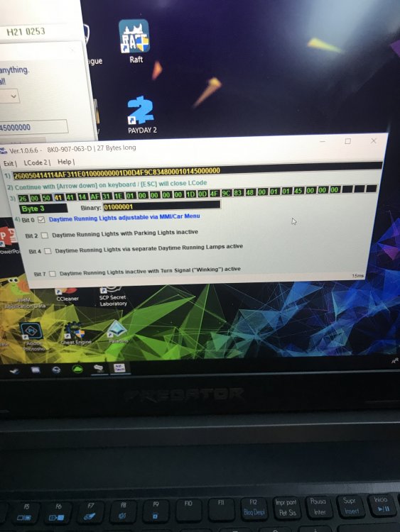

Tineo Publicado 20 de Agosto del 2018 Denunciar Compartir Publicado 20 de Agosto del 2018 Pon una foto de cómo tienes configurado el byte 3 en el longcoding de 09 (centralita red de abordo) Responder Enlace al comentario Compartir en otros sitios web More sharing options...

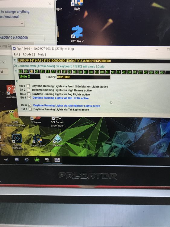

Carfersel Publicado 30 de Agosto del 2018 Autor Denunciar Compartir Publicado 30 de Agosto del 2018 Hola muy buenas siento la tardanza, es que no tenía el portátil conmigo y no pude echar la foto. Muchas gracias Un saludo. Responder Enlace al comentario Compartir en otros sitios web More sharing options...
Carfersel Publicado 30 de Agosto del 2018 Autor Denunciar Compartir Publicado 30 de Agosto del 2018 hace 56 minutos, Carfersel dijo: Lo siento no me he fijado y le he dado al byte 2, espera que resubo una imagen del byte 3. Responder Enlace al comentario Compartir en otros sitios web More sharing options...
Carfersel Publicado 30 de Agosto del 2018 Autor Denunciar Compartir Publicado 30 de Agosto del 2018 Responder Enlace al comentario Compartir en otros sitios web More sharing options...
Tineo Publicado 30 de Agosto del 2018 Denunciar Compartir Publicado 30 de Agosto del 2018 El byte 2 lo tengo igual que tú. En el byte 3 tengo 91 Responder Enlace al comentario Compartir en otros sitios web More sharing options...
Carfersel Publicado 31 de Agosto del 2018 Autor Denunciar Compartir Publicado 31 de Agosto del 2018 hace 9 horas, Tineo dijo: El byte 2 lo tengo igual que tú. En el byte 3 tengo 91 Entonces cambiando de 41 a 91 podría solucionar el problema? Muchas gracias. Responder Enlace al comentario Compartir en otros sitios web More sharing options...
Tineo Publicado 31 de Agosto del 2018 Denunciar Compartir Publicado 31 de Agosto del 2018 hace 5 horas, Carfersel dijo: Entonces cambiando de 41 a 91 podría solucionar el problema? Muchas gracias. Prueba a vrr, en principio el cambio no es peligroso y puedes restablecerlo si no funciona. Responder Enlace al comentario Compartir en otros sitios web More sharing options...
