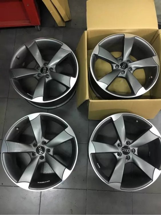

buenas compañeros, hace una semana me presente formalmente en el apartado Presentaciones con mi A4 B8 2.0 tdi 136 cv de Diciembre del 2011, como digo el tema llantas es lo primero que quiero cambiar y aun que este tema estara ya tocado en el foro la verdad es que no me entero mucho en el tema de medidas de llantas ET, buje etc...he mirado un anuncio de unas llantas rotor de 18 que puede ser interesante pero no se si mi coche acepta dichas llantas, os pongo la descripcion del vendedor... "Llantas rotor 8x18, 3sdm, rotor, japan racing, compomotive, alessio, rotiform, son tornilleria 5x100, ET 35, buje 57´1" adjunto imagen....mi a4 es el identico al tdie pero con la denominacion 2.0 tdi. dic. del 2011, si alguno me puede aconsejar agradecido, un saludo.Jorge.

Enhorabuena por tu compra y bienvenido!!
Lo primero decirte que las medidas que presentas no te sirven para tu nuevo A4, primero por la tornillería, pues llevamos 5x112, y segundo por el diámetro de buje, pues el A4 tiene 66,6 frente a los 57,1 de esas llantas.  Respecto al tema del ET, piensa que cuanto más bajo sea, más salida quedará la llanta respecto a la carrocería. Está medida va relacionada directamente con el ancho de llanta. Debes echar un vistazo al hilo que explica todo esto, pues de lo contrario será un lío a la hora de buscar lo que necesitas.
