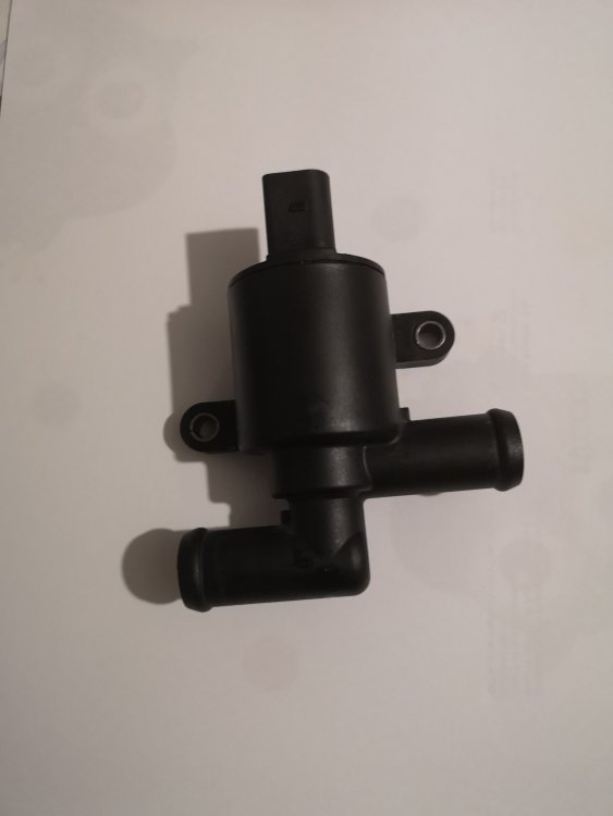

Tengo un lector OBD que compre en amazon que no creía que funcionaria en audi, lo puse y me saco el fallo por torque. P2753. En mi obd marcaba válvula de cambio abierta.
Búsqueda del fallo por foros españoles. Nula
Ninguna información del fallo.
Visto en paginas alemanas y alguna del este.
Muestran la válvula de refrigeración del cambio.

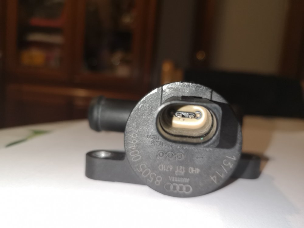

Trabajo en un taller al día siguiente elevo el coche en el elevador y procedo a la búsqueda de la válvula por si este cambio lo lleva y..... sí. Lo lleva quitando las bandejas inferiores de cubrecarter. en el lado izquierdo pegado al pase de rueda por dentro del bastidor adjunto las fotografías de mi válvula.
La válvula en audi me costo 110 euros.
REPARACIÓN:
Al siguiente día se cambia la válvula 30 minutos de trabajo. Nada no hay que hacer nada mas que sacar dos manguitos sacar el conector los dos tornillos de torx  con chapa de protección calorica. importante calentar el coche para que purgue el aire si lo tiene, echar anticongelante el que marque el vaso de expansión.
Se apaga el coche. Volvemos a poner el obd y el fallo pasivo no aparece.
Se hace un borrado de la memoria de averías para que no exista dudas y el vehículo se prueba en 30 minutos en carretera en modo S con puntos en los cuales se exige al cambio que trabaje mas y caliente el aceite para que la válvula abra y permita mas paso de agua al cambio. Alrededor de unos 60 km suficiente  ya que día antes en el mismo trayecto el fallo salto.
(la válvula hace de termostato según mi idea) ya tiene una apertura pero es relativamente pequeña la válvula es eléctrica abrirá mas para dar mayor paso de anticongelante cuando el aceite del cambio esta caliente para enfriarlo en el intercambiador de calor.
Aún es posible que audi tenga razón y exista fallo en la mecatronica.  Pero dado que el fallo no ha saltado en ese trayecto estoy convencido de que la válvula era la culpable del fallo.
Probarlo en ruta es lo lógico ya que el fallo es cuando exiges al coche.
Esta válvula lo llevan varios modelos de audi no solo A7 por tanto creo que es necesario que tengamos a mano este tipo de temas.
