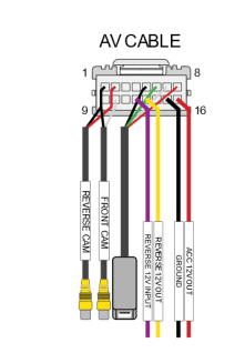

Yo tenia instalada una cámara trasera aftermarket que venia con un modulo que instale en su día e iba estupendamente integrado con los sensores. Incluía un rele conectada con la luz trasera.
La instalación de la cámara la tengo ya hecha así que me encuentro con el conector de salida de vídeo y el cablecito rojo de 12v en la guantera.
En el modulo Carplay la salida de vídeo la he conectado correctamente y el cable 12v  rojo de la cámara lo he conectado con el cable que pone Reverse 12v InPUT(de color morado que está en el pin 12) y a la vez al cable amarillo que pone "12v reverse camera", en la imagen es el REVERSE 12V OUT.No tengo ni idea de electrónica pero ha funcionado si solo conecto uno de los dos no funciona, pero si uno los dos con el rojo de 12v se ve la imagen correctamente. EL problema está que cuando pongo la marcha "R" salta el video automaticamente pero cuando vuelvo a poner la marcha en cualquier posición que no sea la "R" el vídeo sigue y no se desactiva, es importante decir que yo tengo botón P (PDC button) de parking para activar en la pantalla los sensores cuando quiera, y aunque le de no desaparece el vídeo.
He conseguido que transmita el vídeo pero los sensores, que venían de fabrica en la guía de la pantalla están en la misma posición y no se mueven pero el pitido va correcto.
Entonces en resumen, no puedo salir de la interfaz del vídeo y ademas los sensores visualmente no se mueven solo funciona el pitido.
Voy a probar con el software de RSNAV a ver si es tema del firnware pero me da que es problema mio. Alguien sabe en que me equivoco?

El cable amarillo de reverse out 12v sobra .
Lo demás esta bien .
Pero lo que no entiendo, la instalación de la cámara de antes, lo as quitado todo verdad ? Sin el relé a la luz de marcha atrás verdad ??
En los sensores no te puedo ayudar . Lo siento

He dejado el rele, no he tocado nada del maletero. Y por lo que he comprobado solo se activa el modo cámara cuando hacen contacto el 12v reverse out y el 12v reverse input, con imagen en negro, y si les conecto el 12 v rojo de la cámara ya sale la imagen. Lo de los sensores también me tiene mosqueado. Es curioso porque dejando en los ajustes del modulo la cámara de fábrica resulta que los sensores aparecen bien pantalla, pero si elijo la opción aftermarket no funcionan bien.
En mi coche , primero le conecte solo con el positivo morado de imput reverse y de vez en cuando fallaba la imagen , después probé a montatele un relé cogiendo el morado reverse más otro positivo a la luz de marcha atrás. Con esa configuración , se veía bien si el motor estaba apagado y con el contacto dado. Por último junte el morado con el positivo "normal" color rojo que le da los 12v tambien , sin relé ni nada más. Así es como lo tengo montado desde hace ya algún mes y funciona perfecto .
En mi caso, el positivo amarillo está sin conexión alguna . Ya te digo , así funciona todo perfecto . También tengo montada cámara delantera , que solo necesita el cable rojo .
Por supuesto solo hablando del positivo .

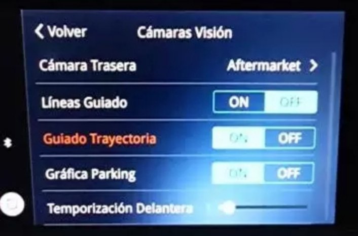

Finalmente he descubierto que mi problema estaba en la configuración del módulo Carplay para la cámara trasera.adjunto foto.
Los cables juntando los 3 que mencioné me daba energía y el vídeo por lo cual estaba bien.
Sin embargo, la gráfica de sensores no se pone bien siempre marca la imagen como si me estuviese chocando aunque el sonido si va acorde a la realidad adjunto imágenes y las líneas guías corresponden bien al giro del volante. Si a alguien se le ocurre que puede ser que lo comenté.

Me alegro que la cámara ya esté solucionado. Y con la imagen de los sensores, ya sois unos cuantos que no les funciona la imagen.  Una lastima la verdad.
