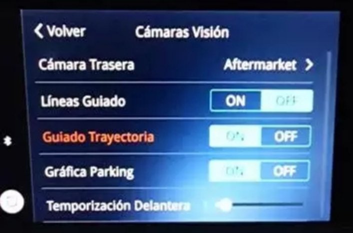

Mi cámara es aftermarket y compre un modulo de video por aliexpress que ya mencione cual era por este hilo y al de un año decidí instalar  el CarPlay que también lo comente por aquí.
Tuve problemas con el cableado de la instalación de la cámara trasera aftermarket que instale en su momento. Finalmente, a base de prueba y error comprobé que solo se activa el modo cámara cuando hacen contacto el 12v reverse out y el 12v reverse input, con imagen en negro, y si les conecto el 12 v rojo de la cámara ya salía la imagen, es decir hay que juntar los tres entre si. Aún así me seguía fallando la cámara trasera no se veía bien entonces dentro de la configuración de Carplay en "ajustes/cámara trasera" puedes elegir que información quieres que te salga al meter la marcha atrás:
1- Dejar la cámara de fabrica o utilizar aftermarket.
2.- Ajustes sobre la Linea de guiado de la marcha atrás, que aparezca el cochecito con los sensores(si tienes los sensores desde fabrica instalados) etc.
Yo deje activado lo siguiente mirad la foto adjunta.
Sin embargo, muy importante la grafica del parking con los sensores no funcionaba bien. Veía la cámara, las líneas de guiado de las ruedas, los sensores pitaban como siempre pero la imagen del cochecito con sensores de proximidad siempre me marcaba como que me estaba chocando. Me dijo el proveedor del modulo que estaban desarrollando una solución y hoy me ha dado por mirar en el hilo que tengo con ellos y me han mandado un enlace de mega para descargar la ultima actualización de la MCU(la parte del software que hace de nexo entre el modulo y los sistemas del coche). Para mi sorpresa está arreglado el error de la grafica de parking. A mi me está funcionando si os animáis a actualizar los que tengáis un modulo de la marca ANDREAM ahí tenéis el link. Vais a "ajustes/actualización de software/Actualización MCU" .
LINK Mega: https://mega.nz/file/fJZE3YRb#Lb0TZt6XMRBz3nlwu_YV61hFIzaW0Hb9xQwdcQySuxQ
Enlace al comentario
