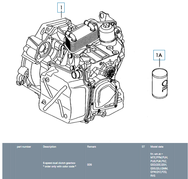

Menudo lio lo tuyo, al final el doble de lo que te esperabas. Mucho cariño le tienes que tener. Lo triste es que quise venderlo una semana antes de romper a un conce y no fui a la cita por pereza. Ahora buen marrón y al parecer es tan técnico que nadie sabe bien, si fuese manual otro caso sería pero las DSG... Me da que cogeré otra que he visto en Lituania que coincide todo los nñumeros y codigós procedente de un Golf mk7, finalmente es casi el mismo coche. Lo arreglaré y lo venderé como tenia idea, además ahora con el parón que hay en la fabricas los de 2º mano se están poniendo bien. Buen momento para vender.
Normalmente cuando pregunto en un desguace, sobre todo han sido en holanda y alemania, les envío el VIN y siempre me dicen que pueden conseguir una pero que hay que esperar bla bla bla. Normalmente suelen venir con la foto de la caja y el grabado y muchas si coinciden con el 02E 301 103 J pero cambia el código aunque vengan de un motor con misma potencia,L etc. En teoria dentro del grupo VAG el código PUH se englova con todos estos codigos también, así que entiendo que han podido montar cualquiera de ellos los Golfs. Sigo investigando jajaja No se porque me da que si montase cualquiera de esos codigos no notaría la diferencia. Mas bien he encontrado esta desde UK y es de un GOLF y pone en la descripción que es compatible con PUG/PUH/QSE: https://www.ebay.es/itm/393961084457?hash=item5bb9e91629:g:uIwAAOSwpYNiGime
Gracias por las respuesta. En concreto la mia es la J que indicas. Y he encontado cajas con esa condificación pero otro código, por eso consultaba si podría llegar a tirar o no. Más bien en las descripciones de las piezas de muchos desguaces además de PUH indica QSE y PUG en algún caso. La verdad que es un mundo que parece que solo la casa controlará a la perfección.
Si tienes razon, sin embargo es una barbaridad los precios que se manejan y mucha gente no se lo puede permitir o no hasta ese punto. Por dejar referencias una caja de cambios nueva a la misma Audi 6.100€ IVA incl + mano de obra, repararla en un centro especializado por lo menos 3.200€ +IVA susceptible de ser más en función de las complicaciones, en este caso tienes tu caja rota con todos las piecitas cambiadas o arregladas, no sería nueva. Por eso mismo, comentaba acerca de ello porque las piezas deben ser las mismas y en función de la masa y otras caracteristicas del coche los engranajes pueden varias o no aún teniendo códigos de caja de cambios diferentes. No significa que no funcionaría, más bien todo indica que lo haría si encaja correctamente que si debería hacerlo, sin embargo quizas haga el cambio de marcha en revoluciones más altas o bajas o quizas ni te des cuenta de las diferencias. Es por ello que me parece muy interesante comentarlo por aqui y cualquiera que pueda dar más información sobre el tema puede ir cerrando huecos ya que es un nicho muy particular. También las casas como Audi les interesa vender más piezas y quizas haya un gran avanico de codigos pero que muchos de ellos son compatibles entre si (relación y ratios similares), por eso lo comentaba por si alguien nos pudiera iluminar en esta cuestión. Y también, es muy complicado encontrar de segunda mano tu codigo de caja en concreto, para la mia no he visto más que 3 o 4 por la zona de holanda es desguaces gigantescos, por tanto me cuesta creer que en todo el grupo VAG para un coche y un motor tan vendido no sean compatibles y funcionales, por ejemplo, las cajas de los Golf/Leon con mismo motor y misma potencia, ya que la masa y relación de tamaño y disposición del vehiculo es muy muy parecido.
Me contesto para dejar información que quizas le pueda interesar a alguien. La pieza encajaría sin embargo el codigo de la caja de cambio diferencia la caja en al relación de las marchas y algunos componentes internos. Por tanto, no es recomendable instalar una caja de cambios con un codigo distinto, puede funcionar pero no puede dar el rendimiento deseado. Pero me surje otra pregunta,¿si encuentro un caja con otro codigo pero con la misma realción de marchas y mismos ratios? Funcionaria de manera identica? Por otro lado no se donde puedo encontrar esta información acerca de las relaciones, hay manuales x internet pero son solo hasta los coches fabricados hasta el 2021.
Una solución necesito, reparar la mía rota un dineral xk al parecer debe estar todo para tirardentro de la caja, rodamientos etc La otra alternativa es montar una de desguace o de segunda mano, pero claro yo se qué es una DSG 02E y pone PUH, partiendo de ahí todo el grupo VAG ha montado esa esta caja 02E por lo que imaginaba que no sería muy complicado encontrala, pero no sé si con que sea 02E me vale o si tengo que encontrar una que sea PUH, que no se qué significa esas siglas ni si son relevantes a la hora de buscar una caja de cambios que sea compatible con mi azulito. Sigo recopilando info a ver si de algún lado consigo aclararme
Buenas a todos, me acaba de reventar mi dsg. Tengo un A3 8V 2.0 TDI de 2014 con una dsg 02E. Ahora tengo problema xk arreglarla sale unos 3500-4000€. Para eso cojo una montada y se la pongo . Mi duda es si me vale cualquiera 02E o tengo que ir a la mía en concreto que es 02E 301 103 PUH. He visto muchas 02E a la venta pero no sé si me valdrían.
