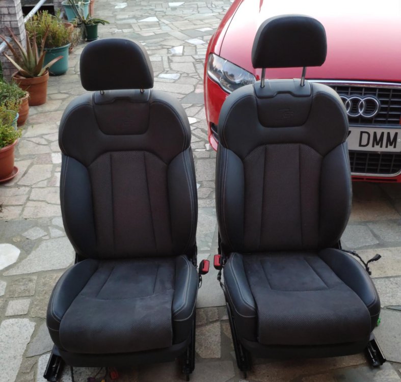

Eddiexpo Publicado 14 de Abril del 2019 Denunciar Compartir Publicado 14 de Abril del 2019 Buenas tardes gente. Tengo pensado intentar instalar los asientos de la foto que no sé muy bien de que modelo y año son. Los conectores y correderas parecen ser iguales, pero lo único que puede faltar es la instalación electrica para la regulación, ya que esos asientos son eléctricos. Sé podría poner? Alguien sabe como sacar los plásticos de los asientos originales? Que problemas puedo tener al sacar los asientos originales? Muchas gracias a todos Responder Enlace al comentario Compartir en otros sitios web More sharing options...
Carlisu84 Publicado 14 de Abril del 2019 Denunciar Compartir Publicado 14 de Abril del 2019 Buenas Edu!! Pues como te comenté si todo encaja bien el resto es "fácil" Debajo de los asientos tienes un conector al cual le llega corriente y de ahí puedes sacar para la regulación (muchos lo hicimos ASi, sin liarnos a tirar cableado hasta la fusilera) hace 25 minutos, Eddiexpo dijo: Alguien sabe como sacar los plásticos de los asientos originales Una vez los desmontes ya ves por abajo que se pueden sacar, algunos van remachados y otros con tornillos, pero se pueden sacar. Después solo tendrás que adaptar el cableado del airbag al coche y borrar fallos con vagcom. Pf.- gracias y haber si coincidimos de nuevo por el prc o donde sea. Un saludo! Responder Enlace al comentario Compartir en otros sitios web More sharing options...

Eddiexpo Publicado 15 de Abril del 2019 Autor Denunciar Compartir Publicado 15 de Abril del 2019 hace 16 horas, Carlisu84 dijo: Buenas Edu!! Pues como te comenté si todo encaja bien el resto es "fácil" Debajo de los asientos tienes un conector al cual le llega corriente y de ahí puedes sacar para la regulación (muchos lo hicimos ASi, sin liarnos a tirar cableado hasta la fusilera) Una vez los desmontes ya ves por abajo que se pueden sacar, algunos van remachados y otros con tornillos, pero se pueden sacar. Después solo tendrás que adaptar el cableado del airbag al coche y borrar fallos con vagcom. Pf.- gracias y haber si coincidimos de nuevo por el prc o donde sea. Un saludo! Ayer probé a sacar los plásticos, y el único que no me salió fue el grande de todo para sacar el cinturon Responder Enlace al comentario Compartir en otros sitios web More sharing options...
