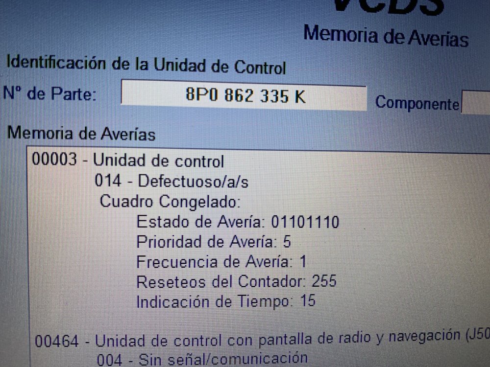

Jannviruz Publicado 8 de Julio del 2019 Denunciar Compartir Publicado 8 de Julio del 2019 Hola muchachos os pongo en situación, tengo un S3 8l del año 2000 y le he montado un rns-e de un 8p que ya estaba adaptado para un 8l en cuestión este 8P0035192 L y la centralita Bluetooth que venía como Pack cuando se lo compre al anterior dueño es la 8P0862335 K, pues ya lo tengo todo instalado y creo que configurado el coche ya lo tenía configurado porque tenía montado un RNS-D así que configure el navegador en el módulo 37 como si fuese un A6 como ya vi por ahí en algún post, pero el problema lo tengo cuando quiero configurar el Bluetooth porque no me acepta la configuración más adecuada de acuerdo con mi modelo, ahora mismo llevo en el navi 0502457 para que me habilite también la entrada aux, y en el Bluetooth llevo la 0010233 pero las otras que me acepta en español son con multifuncion y no se asemejan a mi coche , actualmente el navi no tiene errores guardados y las funciones por can-bus las hace bien porque se apaga al sacar la llave se ilumina con La Luz y me da info por el fis, pero otra cosa rara es que me da la info de la navegación pero no de radio y música en la parte superior, solo si reinicio el navi con las teclas radio y setup a la vez me aparece pero en cuanto que arranca el navi desaparece. Bueno pues el Bluetooth me da dos errores y no consigo que aparezca en el navegador ni aparece visible en el móvil los errores son de comunicación con el navegador y con el cuadro ahora pongo unas fotos con los errores por si ay algún maestro del canbus por ahí que vea esto Responder Enlace al comentario Compartir en otros sitios web More sharing options...

Jannviruz Publicado 13 de Julio del 2019 Autor Denunciar Compartir Publicado 13 de Julio del 2019 Sigo probando con configuraciones que encuentro por internet pero no consigo cambios, poniendo en el módulo 56 del vag-com el antepenúltimo dígito en 4 en vez de un 7 si que aparece el botón de colgar en la opción de teléfono del navi pero sigo sin poder verlo cuando lo busco desde el teléfono, ya empiezo a pensar que puede estar estropeada la centralita y por eso el error 014 , o simplemente es por el can-bus de mi coche y que finalmente tenga que poner un emulador de can-bus. Otra cosa sería que la centralita con la letra k no sea compatible con el navi letra L pero lo desconozco. Si alguien tiene instalado el Bluetooth en un 8l me puede decir que letra usa y si alguien sabe de las compatibilidades ente centralitas y navi que me oriente un poco , gracias de antemano y un saludo Responder Enlace al comentario Compartir en otros sitios web More sharing options...
korny1976 Publicado 13 de Julio del 2019 Denunciar Compartir Publicado 13 de Julio del 2019 hace 6 horas, mattcouso94 dijo: Si, la ha desmontado y mirado. Me ha dicho que no tengo ningun problema con ella, no tiene ninguna fuga ni nada, que tiene un pelin de holgura nada mas. Lo que me ha dicho, yo de esto ni idea hace 4 horas, Jannviruz dijo: Sigo probando con configuraciones que encuentro por internet pero no consigo cambios, poniendo en el módulo 56 del vag-com el antepenúltimo dígito en 4 en vez de un 7 si que aparece el botón de colgar en la opción de teléfono del navi pero sigo sin poder verlo cuando lo busco desde el teléfono, ya empiezo a pensar que puede estar estropeada la centralita y por eso el error 014 , o simplemente es por el can-bus de mi coche y que finalmente tenga que poner un emulador de can-bus. Otra cosa sería que la centralita con la letra k no sea compatible con el navi letra L pero lo desconozco. Si alguien tiene instalado el Bluetooth en un 8l me puede decir que letra usa y si alguien sabe de las compatibilidades ente centralitas y navi que me oriente un poco , gracias de antemano y un saludo Ese error que te tira 014 defectuoso significa que la centralita bt Está muerta x eso no la detecta el navegador, a mi me paso algo similar Responder Enlace al comentario Compartir en otros sitios web More sharing options...
Jannviruz Publicado 14 de Julio del 2019 Autor Denunciar Compartir Publicado 14 de Julio del 2019 (editado) hace 19 horas, korny1976 dijo: Ese error que te tira 014 defectuoso significa que la centralita bt Está muerta x eso no la detecta el navegador, a mi me paso algo similar Hola @korny1976 gracias por tu aclaración, y ahora para escoger una nueva sabes si aceptaría una de las más actuales el RNS-E ? en un post vi que le montaron una con la letra S y AA que es de 2009 y al parecer la acepta sin más, la mia es de 2007 . Editado 14 de Julio del 2019 por Jannviruz Responder Enlace al comentario Compartir en otros sitios web More sharing options...

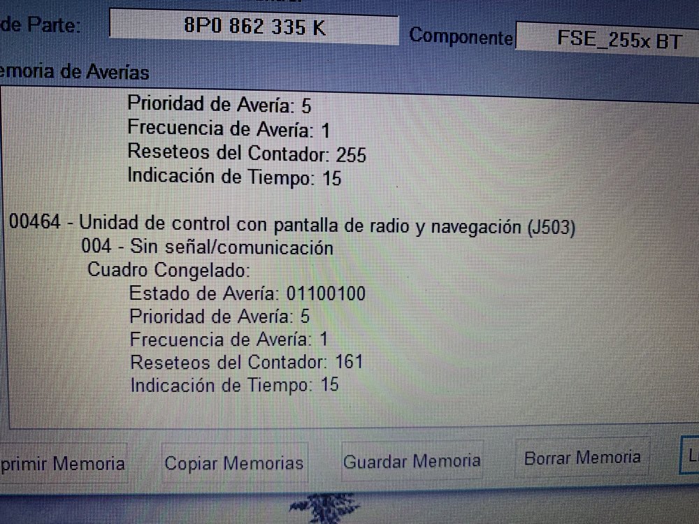

korny1976 Publicado 21 de Agosto del 2019 Denunciar Compartir Publicado 21 de Agosto del 2019 Mira esto sobre el fallo 00464 hay un fallo Causas posibles: Comunicación desde y hacia (J503) defectuosa Cableado y / o dispositivos de conexión defectuosos desde (J503) Módulo de control defectuoso Posibles soluciones: Verifique la comunicación desde y hacia (J503) (verifique los bloques de valores medidos) Verifique el cableado y las conexiones hacia y desde (J503) Retire el módulo de control, limpie y seque (!) En el interior y reemplace Finalmente: pruebe un nuevo módulo de control Responder Enlace al comentario Compartir en otros sitios web More sharing options...
Jannviruz Publicado 22 de Agosto del 2019 Autor Denunciar Compartir Publicado 22 de Agosto del 2019 Ese error lo daba con la otra centralita, con la que compre en eBay ya no lo da, ahora me encuentro con que hay conflicto con el can-bus del emulador y con el que saque del cuadro porque si no conecto el del cuadro también pues no sale la información por el fis, bueno pues ahora el Bluetooth si que funciona bien ya no se apaga a la media hora y se conecta a la primera, pero el Rns-e me parapadea la pantalla y los Leds de botones esto ya es el colmo!!!! Responder Enlace al comentario Compartir en otros sitios web More sharing options...
