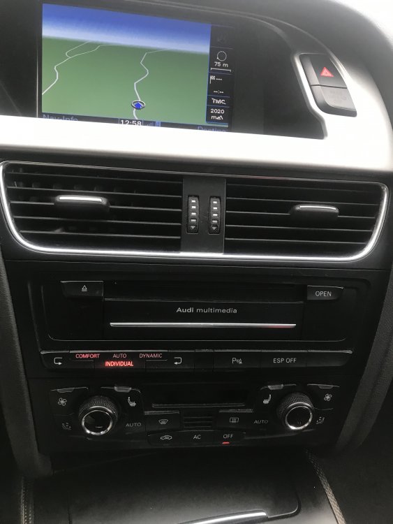

frandelasierra Publicado 24 de Octubre del 2019 Denunciar Compartir Publicado 24 de Octubre del 2019 Hola muy buenas amigos. El caso es que hace como tres semanas me compré este bicho. Y el problema es que funciona el bluetooth para hablar por teléfono,agenda etc etc. pero no encuentro la manera de reproducir la música que tengo en el móvil(por ejemplo Spotify)en mi equipo de música. Es un Audi s4 Avant b8 2010. Con mmi con navegador y bang and olufsen. Deberia ser en el apartado De Fuentes pero no me aparece el iPhone!!!la única manera será poner un Interface?el caso es que he leído que tiene una entrada en algún sitio de auxiliar pero yo no la veo!!muchas gracias,espero vuestra ayuda !!! Responder Enlace al comentario Compartir en otros sitios web More sharing options...
ToTa Publicado 24 de Octubre del 2019 Denunciar Compartir Publicado 24 de Octubre del 2019 Tu mmi no puede reproducir música mediante bluetooth, si tienes conexion AMI en la guantera podrias hacerlo desde ahi, pero sino, no podras Responder Enlace al comentario Compartir en otros sitios web More sharing options...
frandelasierra Publicado 24 de Octubre del 2019 Autor Denunciar Compartir Publicado 24 de Octubre del 2019 hace 16 minutos, ToTa dijo: Tu mmi no puede reproducir música mediante bluetooth, si tienes conexion AMI en la guantera podrias hacerlo desde ahi, pero sino, no podras He visto en la guantera a la derecha una conexión extraña en al pared de la derecha Será eso?lo que no me explico si tiene bluetooth y sincroniza con el teléfono como no se puede reproducir ? Responder Enlace al comentario Compartir en otros sitios web More sharing options...
ToTa Publicado 24 de Octubre del 2019 Denunciar Compartir Publicado 24 de Octubre del 2019 La conexion rara de la guantera es la conexion AMI Ese mmi no esta preparado para ello, el manos libres es diferente. Solo el mmi 3g+ viene preparado para reproducir musica mediante bluethoot Responder Enlace al comentario Compartir en otros sitios web More sharing options...
frandelasierra Publicado 24 de Octubre del 2019 Autor Denunciar Compartir Publicado 24 de Octubre del 2019 hace 6 horas, ToTa dijo: La conexion rara de la guantera es la conexion AMI Ese mmi no esta preparado para ello, el manos libres es diferente. Solo el mmi 3g+ viene preparado para reproducir musica mediante bluethoot Vale tío muchas gracias. Me voy a pedir el cablecito del tirón. Estoy harto de escuchar la radio sola. Responder Enlace al comentario Compartir en otros sitios web More sharing options...
