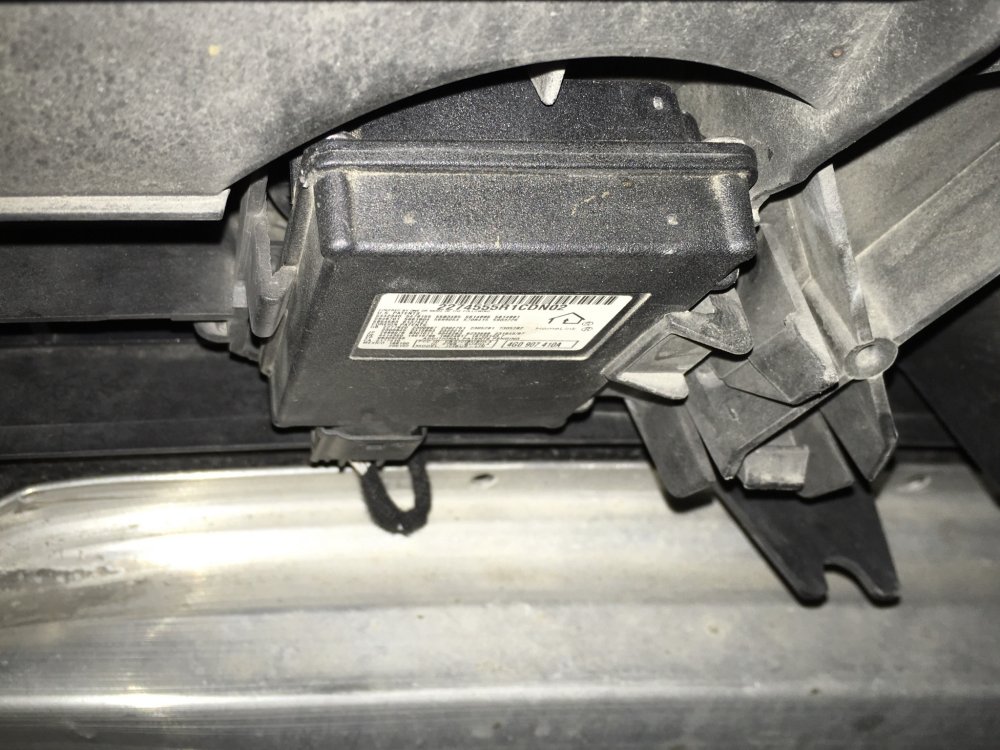

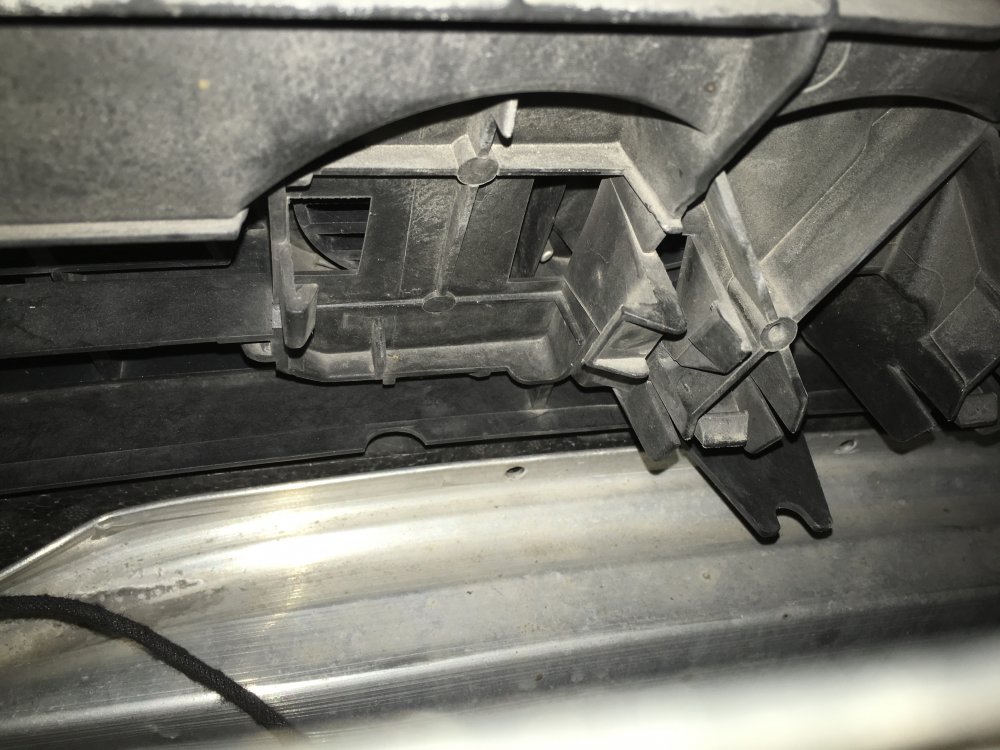

no tengo fotos, pero si las necesitas te las hago.
En mi caso no hacía falta ningún soporte adicional (he visto que en otros sí, pero no sabría decirte cuáles), se engancha en un lugar preparado para ello detrás justo de los aros.

ahí van las fotos...

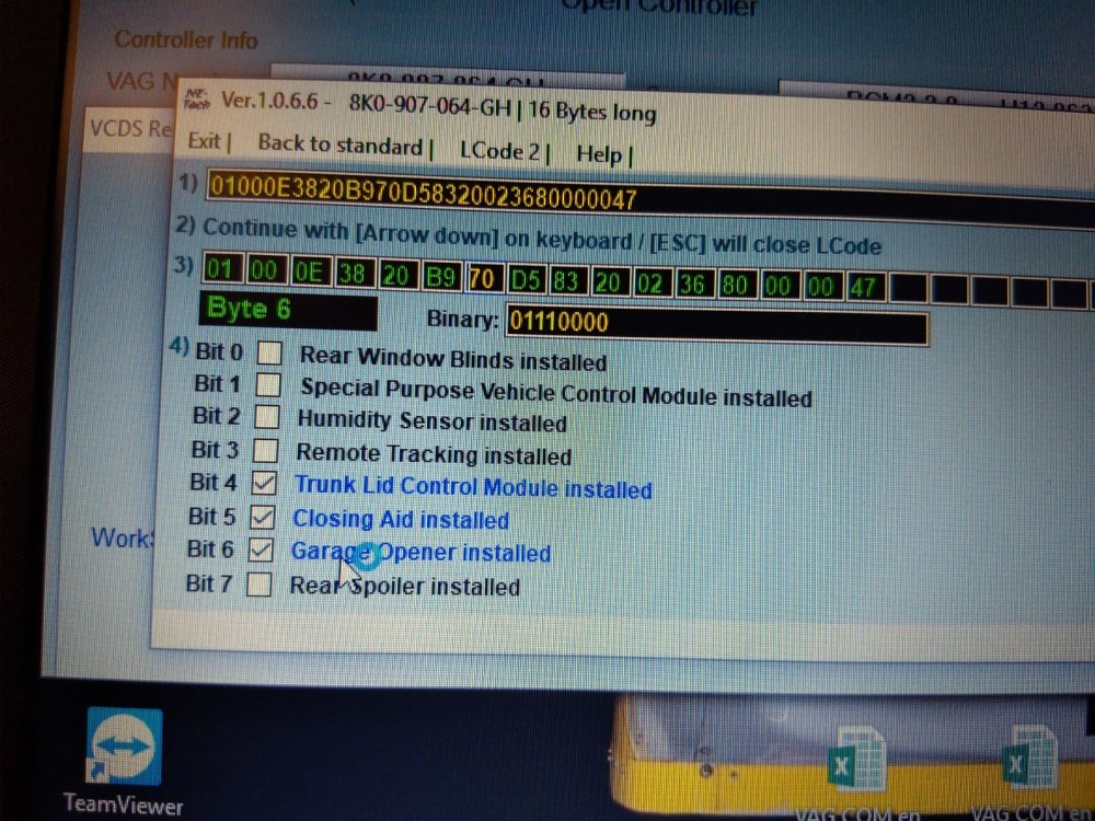

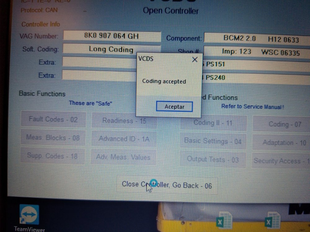

hace 16 horas, dmm.arq dijo:
Gracias por las fotos.
A la mañana he sacado un ratillo para codificar mi 46, y te confirmo que las que acaban en GH serian validas para el Homelink, ademas de soportar LED traseros, porton electrico en los Avant, Keyless...
Un saludo
