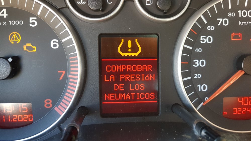

Compré a mi hijo un audi a3 8p del 2006 el cual lleva presion de neumaticos de serie pero no se si funciona os explico al dar contacto siempre sale en el fis  el icono y dice comprobar presion de neumaticos después ya no sale durante en viaje
Al pulsar el botón para resetear siempre hace un pitido y sale en el día lo mismo el icono y comprobar presion no se si esto es así o al resetear tiene que pitar y decir ok o algo espero haberme explicado

Si consultas el manual del coche, podras observar que ese comportamiento no es el normal.
De manera normal, se enciende el testigo amarillo en la esfera cuenta revoluciones al dar contacto, y acto seguido se apaga.
Ese aviso que te aparece en el FIS, solo se deberia de dar cuando efectivamente la presion memorizada varia respecto a la leida.
Como esta plataforma no tiene sensores de presion de neumaticos, el sistema tarda unos metros en darte el aviso, ya que lo hace despues de comparar el diametro de giro de las ruedas con los sensores del ABS.
Yo empezaria por hacer lo que te pide, ir a una gasolinera, comprobar y cargar si procedelas 4 ruedas, pulsar el boton hasta que pite y rodar unos metros (para que realmente memorice).
Si con esto te sigue saltando el aviso al arrancar, tocara pasarle el Vagcom

Compre el coche hace unos meses y desde el primer día sale ahí el el cuentrarevoluciones no sale ningún icono de ruedas comprobado

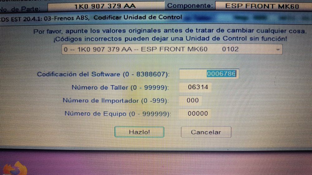

Compre el vagcom y me daba fallo del pulsador compre uno y nada luego me decía error en la-codificación buscando en el foro meti  cuántas combinaciones posibles de codificación había y nada si pulso y mantengo pulsado el botón siempre sale lo de la foto
Si entró no recuerdo en que parámetro me dice si el botón está o no pulsado y funciona pero luego intento resetear desde el vagcom y nada pensaba que su funcionamiento era así ya no se que hacer comprobé el cableado son 4 cables  y todos ok alguna idea

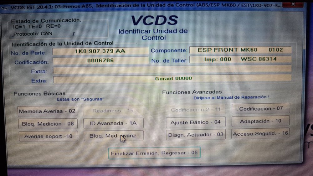

No aparece el testigo en en el cuadro?
Despues de cambiar el boton, ya no hay fallos con el Vagcom?
Podrias diagnosticar el modulo del ABS y pegar aqui su referencia asi como su codificacion?
Cuando cambiaste el boton...los cables tenian pinta de ser de la instalacion original? O eran amarillos?
Basicamente quiero descartar si el montaje es de serie, o se puso despues y si la bomba del ABS es compatible.

Era de serie saque pantalla y los cables vienen todos encintados de fábrica el botón no llegue a cambiarlo lp probé vi que seguía igual y lo devolví en el módulo 65 no me deja entrar no se si es logico o no y la codificación  meti todos los códigos posibles que da la-ayuda del vagcom al final puse uno que leí en el foro que eras restando 16 mil y algo y daba 6786 y así lo dejé
Decir que con algunos códigos dejaba encendido en el cuadro lo iconos de abs y frenos

Por cierto a tu pregunta en el cuadro no sale el testigo de neumaticos comprobado sólo en  el fis y el botón si entró en no se que opción del vagcom si reconoce si lo presionó o no y me dice la última vez que aviso y último reseteo y me sale los km que marca el coche como que lo a reseteado  por eso empezaba a pensar que era así.
Ah y el módulo abs si me digo escanear fallos sale sin averías

Buenas,
Esa bomba de ABS no esta documentada que sea compatible con el TPMS, las que se sabe que son validas son,
• 1K0 907 379 K
• 1K0 907 379 Q
• 1K0 614 517 R
• 1K0 907 379 AC
Pueden suceder varias cosas:
1- Que todo sea de origen en tu coche, que esa AA sea compatible y no este documentada, con lo que el problema tiene que ser otro.
2- Que el sistema no fuese de origen, montasen todo y se encontrasen que no funciona.
3- Que el sistema fuese de origen, pero pusieran una bomba no compatible en una reparacion.
El coding de primeras es correcto para TPMS, si no lo tuviera el coding ronda los 20.000.
Llegado a este punto, revisaria el cable que entra a la centralita del ABS. siendo un MK60, manual y sin Hill Hold, tiene que entrar al pin 27.
