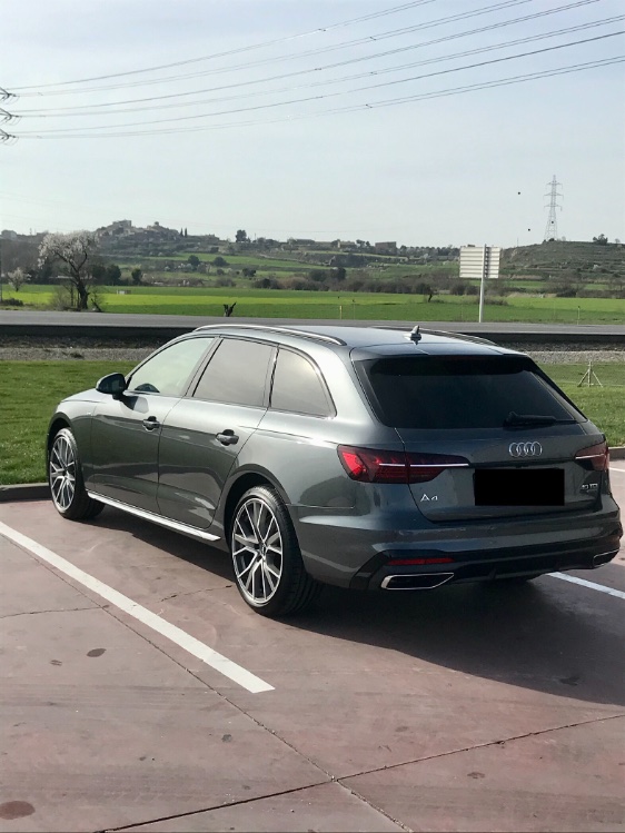

Aprovecho para dejaros una foto del coche. Es un 40 TDI QUATTRO.

Peazo carro javier 🤩.
