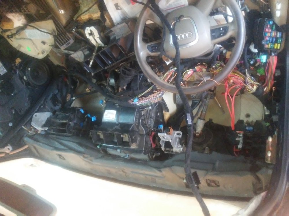

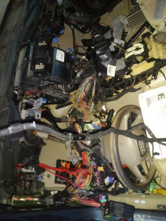

Saludos chicos, a ver si me pueden dar una ayudita con mi situación.  El vagcom no me mostraba ningun error, asi que mano a la obra.
He estado revisando mi Audi A4 b7 2006, y tengo un consumo electrico. Con el polo positivo conectado, desconecte el polo negativo y conecto el negativo con un multimetro a masa del carro y me marca 12V, he ido verificando algunas tierras (Cable Marron) que van conectada al chasis del auto, las desconecto y el consumo disminuye, Tengo casi todo desconectado, centralita del motor (ECU), central de confort (CCM), comput*dora de la transmision (TCM), y tambien techo, asientos, luces, radio, aire acondicionado, el alternador y todos los sensores.
Resolución del problema.
Despues de varios días chequeando he encontrado algunos fallos. Las pruebas las hice con un bombillo de 12v para que me encendiera si habia voltaje y con un multimetro
- Regulador de Voltaje a Bordo al parecer esta averiado, hay pines que pasan el voltaje directo, entrada y salida con la tierra (cable marron). Lo he medido con un voltimetro la continuidad.

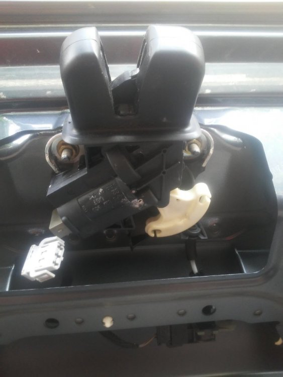

- El motorcito del Maletero (Actuador) para el cierre automático al parecer hace tierra con positivo y da voltaje 12, y el botón de apertura desde fuera da 12v a tierra cuando se acciona.
- El cable marrón (tierra) del Volante-guía, todavia no lo he desarmado, pero si tiene consumo de 12v.
- El modulo de parking también esta a tierra con consumo de 12v.
No se si esto seria un problema de configuración de cableria de fabrica o si seria un problema causado por el regulador de voltaje de abordo.
Todavía tengo que determina un consumo faltante, me falta quitar los asientos, para ver la cableria y tierra que pasa por debajo del piso.
Espero que esto le ayude a algunos que han tenido algo parecido. Ya les será mas fácil, no tendrán que quitar todo lo que he quitado, jejejejeje.
Tal vez alguien mas tenga alguna otra idea, de donde podria venir mi otro consumo.
