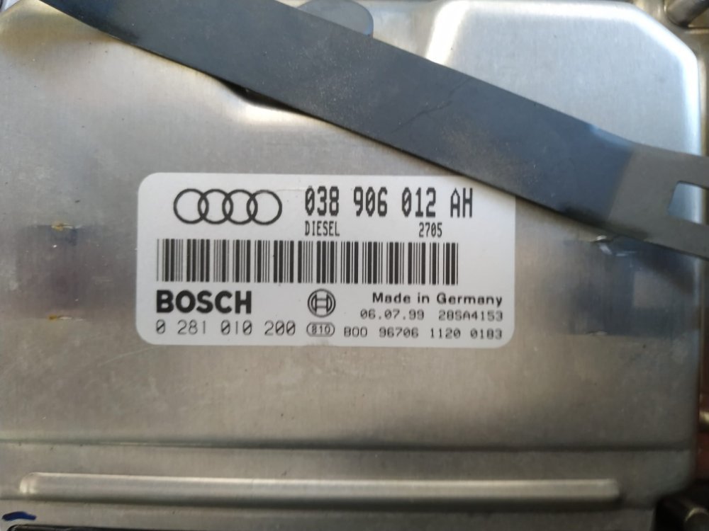

koke2112 Publicado 25 de Julio del 2021 Autor Denunciar Compartir Publicado 25 de Julio del 2021 Esta es mi centralita y mi cuadro es un inmo 2 creo, aparece una llave dentro de un coche a la izquierda Responder Enlace al comentario Compartir en otros sitios web More sharing options...
Athabasco Publicado 26 de Julio del 2021 Denunciar Compartir Publicado 26 de Julio del 2021 Supongo que sincronizas el puerto Com con el cable, no? Del 99 pero que mes? es restyling? porque si es inmo 2 no lo será debe tener reloj analogico... S2 Responder Enlace al comentario Compartir en otros sitios web More sharing options...
koke2112 Publicado 2 de Agosto del 2021 Autor Denunciar Compartir Publicado 2 de Agosto del 2021 Hola, no sé cómo subir fotos, lo he intentado varias veces, pero soy novato. Mi cuadro tiene Fis, relog digital. No sé que es restyling y eso, cómo puedo saberlo? 99 mes agosto. Muchas gracias Responder Enlace al comentario Compartir en otros sitios web More sharing options...
Athabasco Publicado 2 de Agosto del 2021 Denunciar Compartir Publicado 2 de Agosto del 2021 hace 11 horas, koke2112 dijo: Hola, no sé cómo subir fotos, lo he intentado varias veces, pero soy novato. Mi cuadro tiene Fis, relog digital. No sé que es restyling y eso, cómo puedo saberlo? 99 mes agosto. Muchas gracias Si tiene reloj digital entonces es restyling. Restyling es cuando a un coche se le hace por decirlo asi un lavado de cara del mismo modelo haciendo modificaciones para de alguna manera actualizarlo al mercado, en el caso del B5 en lo primero que se nota es en el cambio de faros que pasan de ser de cristal a ser de plastico con lupa y poder incluir xenon, el resto practicamente son detalles esteticos y de motorización. Para subir fotos tienes que darle abajo donde pone "Arrastre los archivos aquí para adjuntar, o seleccionar archivos... " le das a seleccionar archivo y se te abrirá una ventana para que escojas la foto que tengas almacenada en el pc o movil, a continuación veras la foto y le tienes que dar a INSERT para insertarla en el mensaje. S2 Responder Enlace al comentario Compartir en otros sitios web More sharing options...
koke2112 Publicado 3 de Agosto del 2021 Autor Denunciar Compartir Publicado 3 de Agosto del 2021 Gracias por la info Athabasco, eso intenté pero algún paso hice mal o no se cargó la foto. Voy a reintertarlo como comentas. Será restyling, tiene Fis, xenon y relojes digitales. He conseguido leer el Pin del cuadro con el can comander pero el vag tacho, o no funciona porque el cable está mal o no sé con cuál centralita conectarlo. El tacho pone bosh RB.... Pero yo es anomenclatura no la encuentro por ningún lado. No llega a conectarse. Cómo se la denominación RB dónde encontrarla? Muchas gracias Responder Enlace al comentario Compartir en otros sitios web More sharing options...
